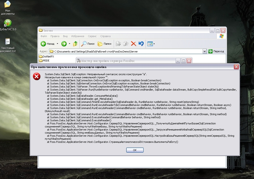

Ставлю бесплатную версию FossDoc, при установке серверной части вылетает ошибка (скриншот прилагаю). Соответственно, дальше ничего не работает, т.к. сервер не устанавливается. Может быть, кто-нибудь подскажет мне, что делать?

Похоже что проблема вызвана символом апострофа (') в пути к инсталляции. Попробуйте скопировать папку с дистрибутивами например на диск C:.
