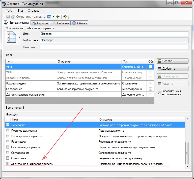

Для того, чтобы ваш документ мог быть подписан ЭЦП, достаточно включить функцию при дизайне типа документа:
Функция ЭЦП на типе документа.jpg (170 КБ) 16854 просмотра

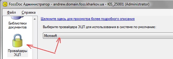

Система поддерживает разных поставщиков ЭЦП, но в бесплатную версию входит лишь Microsoft крипто-провайдер. Убедитесь, что в свойствах в администрировании он выбран.
Выбор провайдера ЭЦП.jpg (37.94 КБ) 16854 просмотра

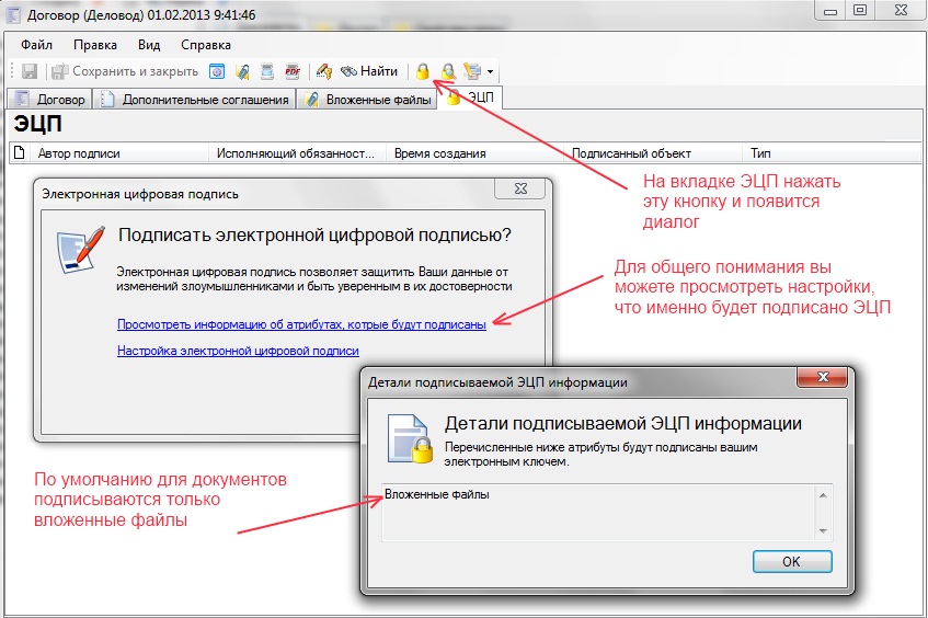

Подписать документ ЭЦП достаточно легко — требуется стать на вкладку ЭЦП, и нажать одну кнопку, как показано на рисунке ниже:
Диалог подписи ЭЦП.jpg (147.91 КБ) 16855 просмотров
Как видим, по умолчанию система подписывает только вложенные файлы, но не поля карточки.
С чем это связано? Ответ прост: если вы создали свой тип документа, то никто не может знать, в какой момент времени и какие поля вы планируете заполнять. Следовательно, подписывать «все подряд» - плохая идея, ведь если изменить хоть что-либо — ЭЦП нарушается.
Важно отметить, что большинство систем документооборота ограничиваются лишь подписью файлов-вложений к карточке, и скорее всего в 99% случаев вам будет этого достаточно для работы и полноценной защиты. В этом случае, вы можете не уделять внимание всему, что описано ниже - про "Расширенную настройку ЭЦП".

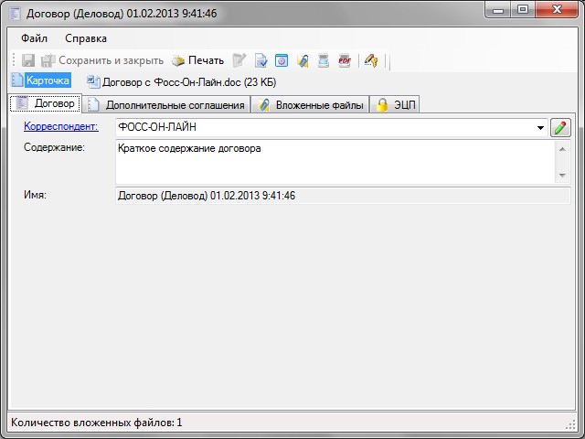

Допустим мы имеем тип документа «Договор», в нем вложенные файлы, два поля, и дочерние документы «Дополнительные соглашения». Мы планируем настроить ЭЦП так, чтобы одним нажатием кнопки выполнялась подпись карточки «Договор», его файлов, а также всех дочерних документов «Дополнительные соглашения» и их файлов.
Внешний вид карточки «Договор» и карточки «Дополнительное соглашение»
Наши документы, на которых мы будем испытывать ЭЦП — «Договор» и дочерний в нем «Дополнительное соглашение».
Карточка договора.jpg (42.02 КБ) 16854 просмотра

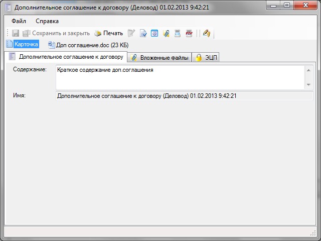

В вкладке «Дополнительные соглашения» можно создавать такие документы:
Карточка дополнительного соглашения.jpg (40.26 КБ) 16854 просмотра

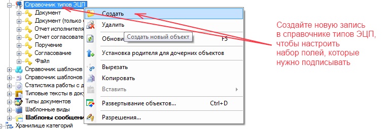

Создаем новый тип ЭЦП:
Создание нового типа ЭЦП.jpg (79.64 КБ) 16855 просмотров

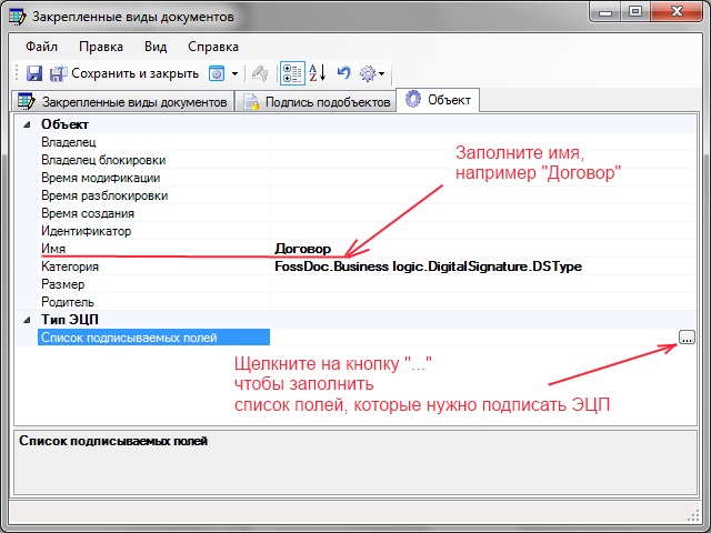

Заполните свойства:
Создание типа ЭЦП - Свойства.jpg (91.58 КБ) 16858 просмотров

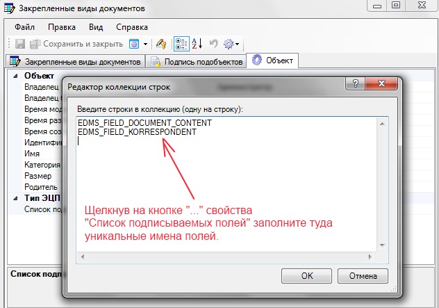

Список подписываемых полей

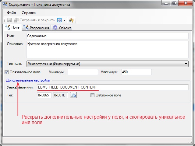

В окне списка полей требуется ввести уникальные имена. Узнать уникальные имена полей вы можете узнать, раскрыв свойствах каждого поля, например:
Копируем уникальное имя поля.jpg (79.82 КБ) 16855 просмотров
Теперь мы можем заполнить «Список подписываемых полей»: берем уникальные имена «Содержание» и «Корреспондент» - EDMS_FIELD_DOCUMENT_CONTENT и EDMS_FIELD_KORRESPONDENT, в итоге:
Заполнение списка подписываемых полей.jpg (88.39 КБ) 16857 просмотров

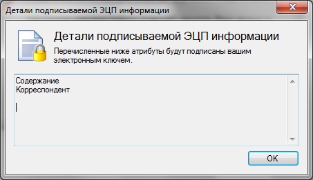

После описанных действий, снова идем на вкладку «ЭЦП» у документа-договора, и пробуем просмотреть список подписываемых полей, видим вот что:
Список подписываемых полей - Содержание и Корреспондент.jpg (32.41 КБ) 16856 просмотров

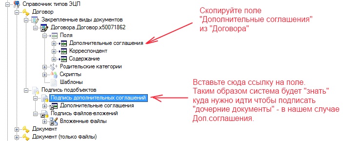

Сохраните и закройте форму. Теперь, последний этап — указать ссылку на поле, которое хранит в себе собственно «Дополнительные соглашения»:
Копирование ссылки на поле дополнительные соглашения.jpg (76.71 КБ) 16855 просмотров

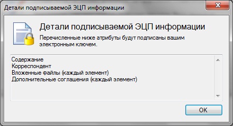

В финале проверяем какие атрибуты подписывает ЭЦП:
Финальный просмотр подписываемых полей.jpg (35.42 КБ) 16855 просмотров
Если теперь мы создадим «Договор», создадим в нем набор дочерних документов, все сохраним, прямо на «Договоре» нажмем «Подписать ЭЦП», то система подпишет нам сам договор, его поля, его файлы, а также обойдет каждое «доп.соглашение» и аналогично подпишет и его.
