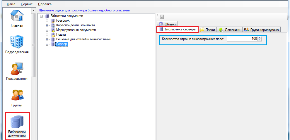

Для удобства заполнения и чтения многострочника хотел сделать его по размеру всей формы.
Такое сделать можно, но.... данное свойство меняется на сервере и влияет на все поля типа Многострочные. Для этого вам нужно стать на Библиотеку Сервер - Закладка Библиотека сервера. Там есть параметр Количество строк в многострочном поле, по умолчанию там стоит значение 3, вы можете установить любое значение.
Пример на рисунке ниже.
После ввода значения нажмите клавишу Enter и затем кнопку сохранить. Все теперь все Многострочные поля будут иметь заданный вами размер.
