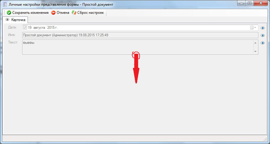

Сообщение ycud » 07 сен 2015, 03:26
Пытаюсь увеличить размер многострочного текстового поля, но изменения недоступны. Можно только переместить поле на другую позицию, либо включить/выключить его видимость.
Возможно ли увеличить размер такого многострочника?

Я предполагал, что на форме регистрации задачи останется только два поля - срок исполнения и описание задачи. Остальные поля на данном этапе либо не нужны вообще, либо заполняются автоматически и фиксируются в режиме "только чтение".
Для удобства заполнения и чтения многострочника хотел сделать его по размеру всей формы.

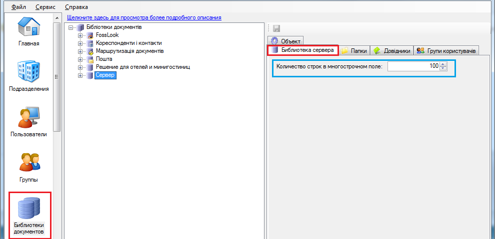

Такое сделать можно, но.... данное свойство меняется на сервере и влияет на все поля типа Многострочные. Для этого вам нужно стать на Библиотеку Сервер - Закладка Библиотека сервера. Там есть параметр Количество строк в многострочном поле, по умолчанию там стоит значение 3, вы можете установить любое значение.
Пример на рисунке ниже.
После ввода значения нажмите клавишу Enter и затем кнопку сохранить. Все теперь все Многострочные поля будут иметь заданный вами размер.
