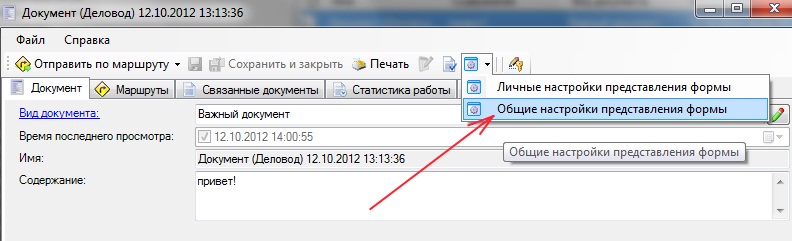

Если вы хотите настроить внешний вид карточки документа для всех пользователей (т.е. сделать его по умолчанию таким, как нужно):
1) запустите программу Администрирования
2) найдите существующий документ того типа, который хотите настроить (откройте его карточку)
3) на панели инструментов есть кнопка настройки, которая для пользователя-администратора получает выпадающее меню:
Общие настройки представления формы.jpg (65.57 КБ) 19597 просмотров

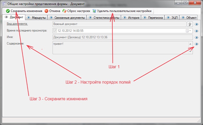

4) Удалите пользовательские настройки, настройте порядок полей, сохраните изменения:
Шаги настройки карточки.jpg (85.01 КБ) 19596 просмотров
Нажатие на иконку-глаз позволяет скрыть поле или вкладку.

Но ведь таким образом можно только скрыть или показать определенное поле в карточке.
А как их можно поменять местами, удалить или создать новое подскажите пожалуйста.
Re: Как настроить внешний вид карточки для всех пользователей
Сообщение Andrew » 27 ноя 2012, 09:26
Менять местами можно - просто "тащите" за имя поля, и можете менять порядок. То же самое и для вкладок.
А вот "создать новое поле" это уже не сюда, а в администрирование, в библиотеки документов, на этой странице http://www.fossdoc.ru/downloaddocs вы можете скачать документ http://www.fossdoc.ru/Documentation/sel ... system.pdf - в нем описано, как создавать свои типы документов, добавлять поля, и вообще много полезного.
