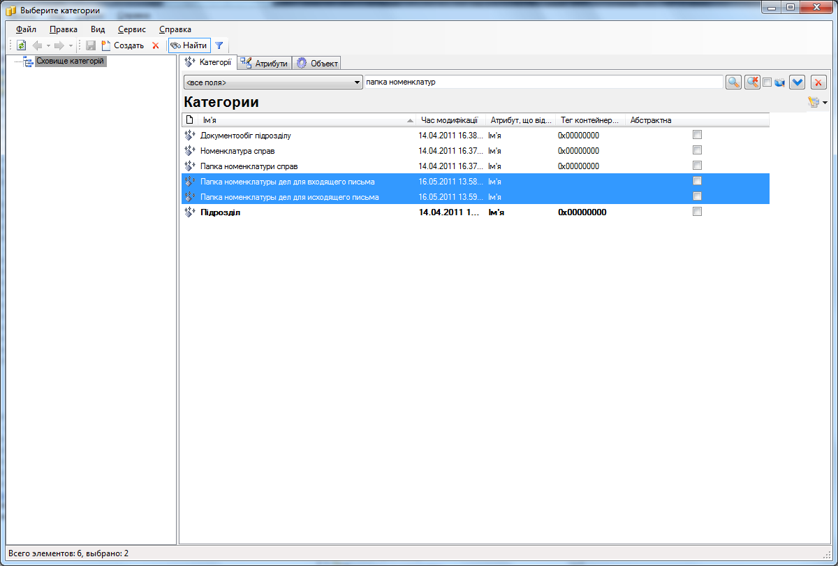

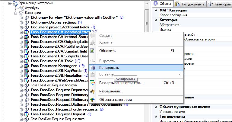

Можно. Вам необходимо запустить систему администрирования. Далее открыть контейнер "Хранилище категорий", выбрать ветку "Категории" и в ней найти категорию Foss.Document.IncomingLetter и скопировать ее, как показано на рисунке:
Скопировать ссылку на категорию "Входящее письмо"

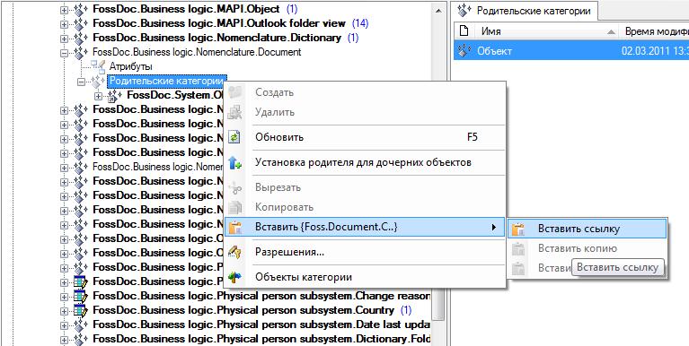

Далее вам необходимо найти категорию FossDoc.Business logic.Nomenclature.Document. Затем необходимо раскрыть эту категорию, выбрать ветку "Родительские категории", правой кнопкой мыши раскрыть контекстное меню, выбрать пункт меню "Вставить-> Вставить ссылку", как показано на рисунке ниже:
Вставка категоии "Входящее письмо" в категорию "Номенклатуры"

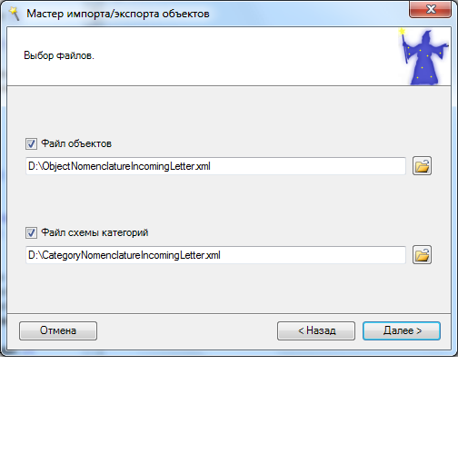

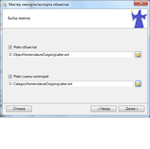

Вам необходимо запустить систему администрирования. Далее выбрать в пункте меню пункт "Развертывание объектов". Далее необходимо в мастере развертывания объектов выбрать "Импорт объектов". Далее вам необходимо импортировать файл объектов и файл схемы категории как показано на рисунках ниже:
и
Файлы объектов и схем категории находятся здесь :
Files.zip
(35.88 КБ) 2141 скачивание

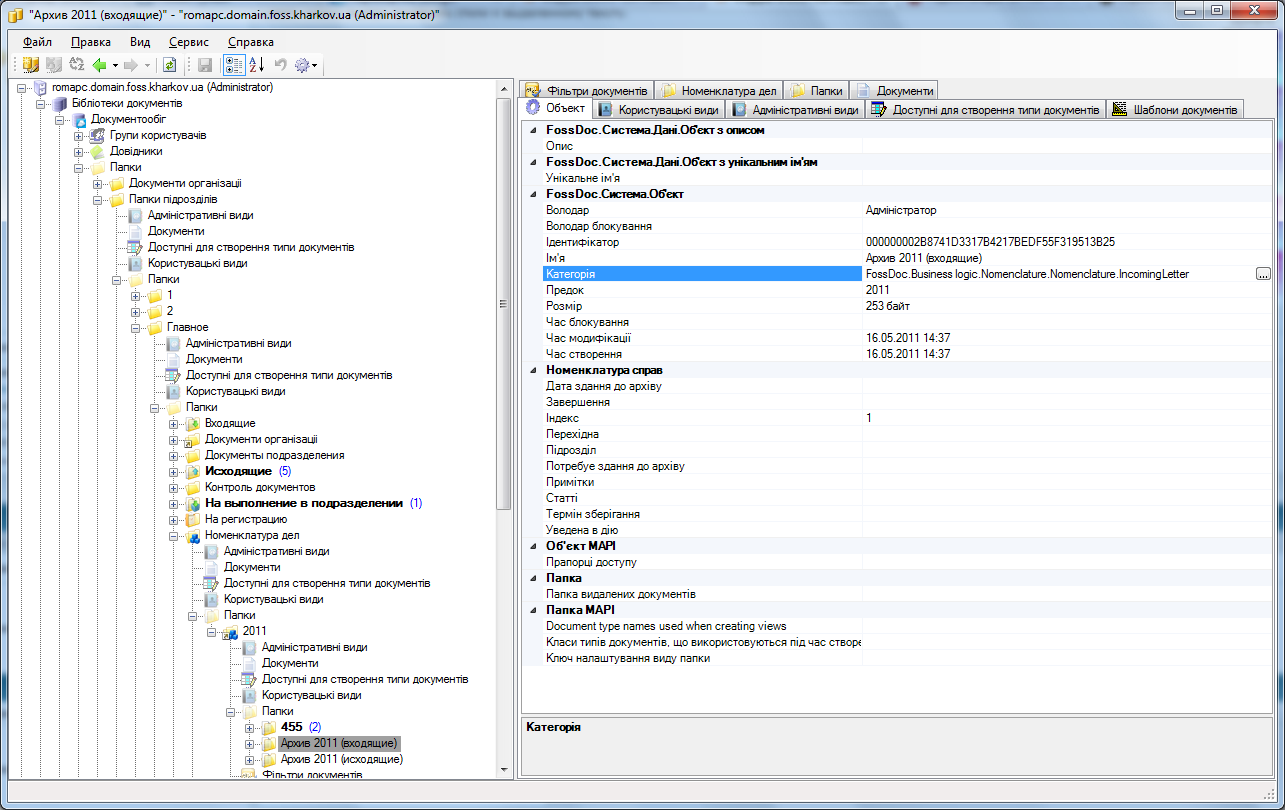

Далее, необходимо в системе администрирования в хранилище категорий найти категорию FossDoc.Business logic.Nomenclature.Nomenclature.IncomingLetter, скопировать ее в буфер и для папки Архив 2010 (входящие) заменить категорию как показано на рисунке :

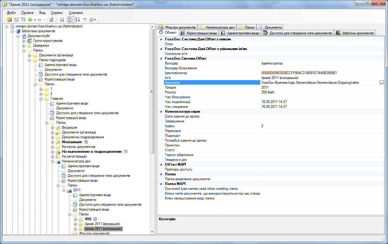

и так же для папки Архив 2010 (исходящие) в хранилище категорий найти категорию FossDoc.Business logic.Nomenclature.Nomenclature.OutgoingLetter, скопировать в буфер и заменить как показано на рисунке ниже:

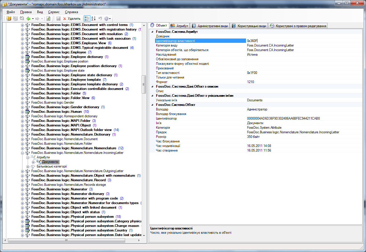

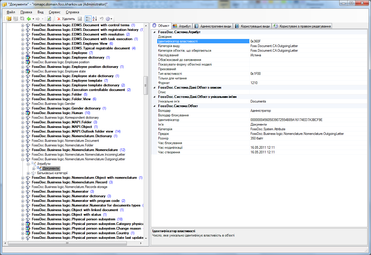

Найдите в хранилище категорий добавленные категории FossDoc.Business logic.Nomenclature.Nomenclature.IncomingLetter и FossDoc.Business logic.Nomenclature.Nomenclature.OutgoingLetter. Далее необходимо в этих категориях найти аттрибут "Документы", перейти на вкладку "Объект" и исправить идентификатор свойства на "0x360F" как показано на рисунках ниже

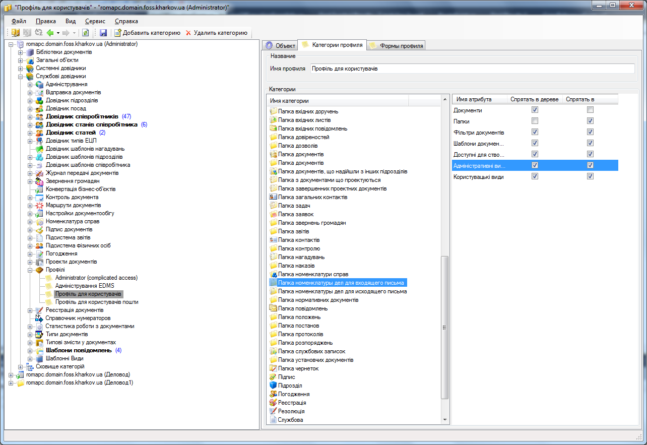

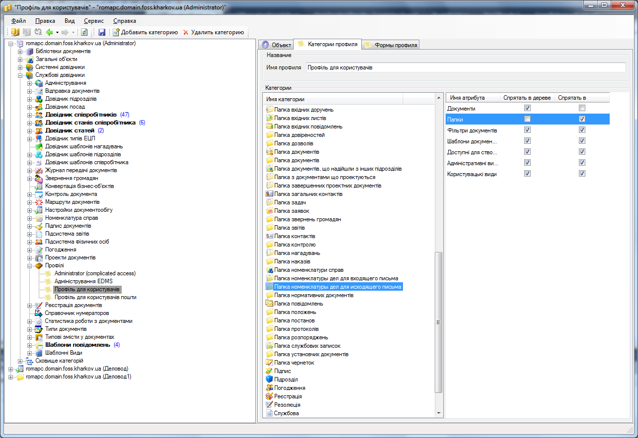

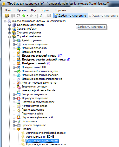

Затем, нужно настроить профиль для пользователей. В системе администрирования в "Служебных справочниках" найдите "Профили". В профилях укажите "профиль для пользователей", в него необходимо добавить эти две категории как показано на рисунках ниже
Далее, в правом окне в списке категорий найдите категории "Папка номенклатуры дел для входящего письма" и "Папка номенклатуры дел для исходящего письма" и настройте как показано на рисунках ниже
