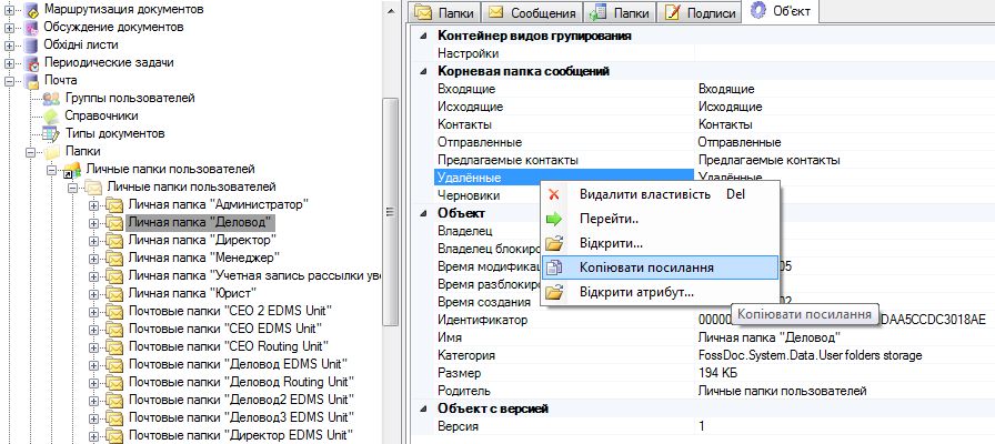

Добрый день. У пользователя хотел почистить корзину, щелкнул в дереве объектов слева по корзине и нажал на пункт "Удалить". Ссылка на корзину удалилась.
Подскажите, пожалуйста, как восстановить объект?

Восстановить можно - у вашего пользователя обычно есть две большие "ветки" папок, одна для почтовых папок, а другая для документов.
Ссылка на папку-корзину в любом случае сохранилась в корневой ветке.
Запускаем расширенное администрирование, и находим "корневую" папку человека, где раньше жила папка Удаленные.
Если это почтовые папки - вы можете их найти в области "Библиотеки документов\Почта\Папки\Личные папки пользователей". Раскройте дерево пока
не доберетесь до нужной ветки. Станьте на нее, и на вкладке "Объект" обратите внимание на свойство "Удаленные" - в нем по сути, по ссылке находится ваша корзина для этого человека. Визуально на картинке это будет выглядеть вот так:
Обратите внимание, где я отметил свойство - там нужно нажать правой кнопкой и выбрать пункт "копировать ссылку". После этого в ветку "папки" человека можно вставить ссылку и папка вернется.
Аналогичным образом можно восстановить корзину и для корня папок с документами, но там расположение будет в библиотеке "Документооборот" или в библиотеке "Сервер" в более новых версиях, смотрите в "Домашние папки сотрудников".

Вам нужно в "Папки сотрудников", там найти домашнюю папку человека. Обычно она называется по его имени.
И вот если слева в дереве стать на эту корневую папку, а справа будет ее вкладка "Объект",
и вот там вы находите свойство "Папка удаленных документов".
Стали на это свойство, нажали - правой "Копировать ссылку", потом в дереве раскрыли подобъекты этой папки, увидите там ветку "Папки", стали на нее - "Вставить ссылку".
Таким образом папка-корзина вернется.
