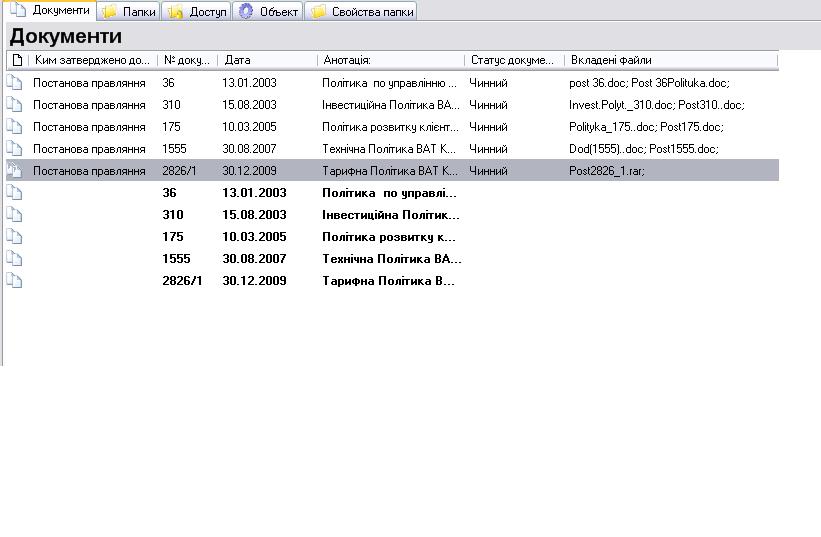

нюанс при импорте, ради эксперимента экспортировал первых 5 документов, а потом импортировал (на рисунке жирным выделены) и получил потерю двух колонок, нужных колонок, статус колонок тянется с "довідника" как исправить такое
Re: Импорт данных в фоссдок
Сообщение Andrew » 17 фев 2014, 09:33
На данный момент импорт из csv заполняет справочные значения только в том случае, если таковые будут найдены. В более новых версиях мы учтем такую ситуацию, и добавим опционально "автоматическое создание" простых справочников.
Стоит отметить, что некоторые вещи - например "подразделения" не могут быть созданы автоматически ввиду их сложности, но применять их в качестве справочника - можно. Также сложные документы с вкладками (дочерними документами) также не могут быть полностью восстановлены при csv-импорте.
