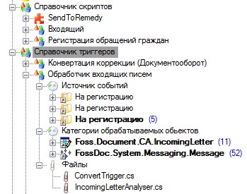

У меня вопрос по скриптам и триггерам. Как и и с чем их "едят"?
Можно ли парочку примеров их применения.
Есть ли описание или инструкция?

Некоторые элементы требовали частого "вмешательства" при внедрении, поэтому их оформили не жестко запрограммированными, а как бы "скриптовыми". Хотя слово скрипт здесь возможно не совсем удачное определение, так как на самом деле это классы на языке C# которые компилируются на серверной или клиентской стороне.
То, что изображено на рисунке выше - это серверные скрипты. В каждом таком объекте находятся физически файлы-исходники на C#.
Назначение "триггеров" - отловить некие события в системе, и сделать что-то. Например, если пользователь перетащит email-письмо в папку "На регистрацию", то оно будет преобразовано во входящее письмо документооборота. За эту часть отвечает триггер "Обработчик входящих писем". Вы можете загрузить с него файлы и изучать их - в качестве примера. К сожалению сейчас именно детального описания полных возможностей или тех.документации нет, но мы над этим работаем, и если у вас есть интерес - обрисуйте задачу, которую вы хотели бы решить, и мы подскажем как это лучше сделать.
Есть также скрипты, закрепленные за типом документа. Они исполняются на клиентской стороне - там например, решается задача "автоматически заполнить некоторые поля" или "создать особую кнопку на панели". По поводу клиентских скриптов если у вас есть интерес то пример есть, можем предоставить. Программирование тоже на C#.
