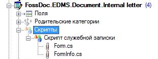

Откройте Хранилище категорий, найдите там категорию служебной записки, и создайте в ней объект "Скрипт". В скрипт подключите вложенные файлы из архива (Form.cs и FormInfo.cs), все сохраните.
Чтобы было проще, у вас в итоге должен быть вот такой набор объектов в результате:
После этого перезапустите клиента, и результат уже должен быть виден. Замечание: скрипт пригоден именно для служебной записки. Для других типов документов он не подойдет.
