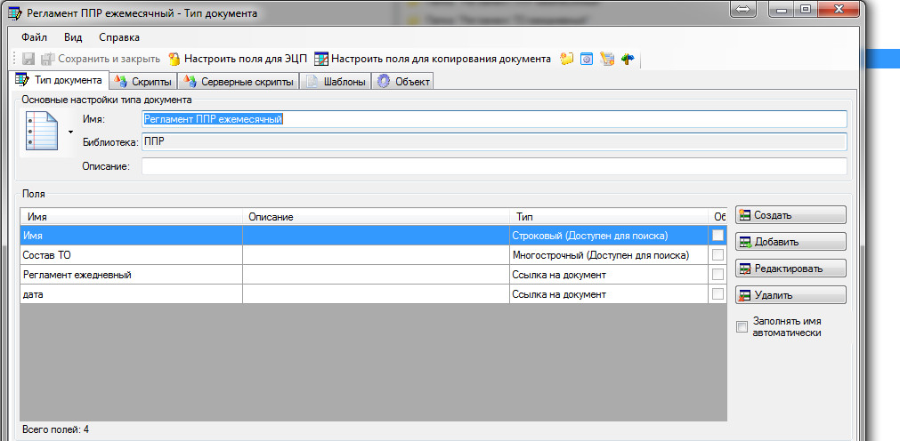

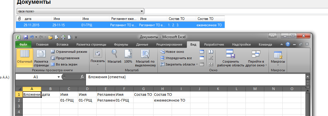

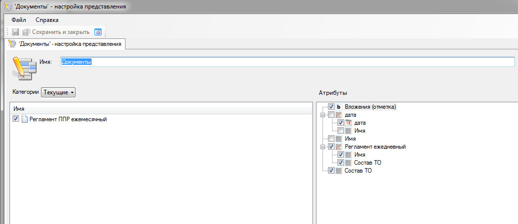

К сожалению не получилось.
Прилагаю принтскины с видом папки, видом экспорка, настройками представления и типа документа.

Re: Импорт данных в фоссдок
Когда в настройке вида вы использовали "подполя" (в дереве раскрыли и вывели их в список) - есть подозрение что эту вещь экспорт не воспринимает. Эту возможность сделали позже, и очень похоже что имеет место такой вот нюанс.

А что можно сделать, чтобы экспорт и импорт работал.
Расскажу, зачем это нужно.
От руководства пришла задача - автоматизировать учет планово-предупредительных ремонтов (ППР).
Предполагаю так:
Есть регламенты работ: ежедневные, ежемесячные, ежеквартальные, полугодовые и годовые с набором операция для каждой единицы оборудования - 1- 5 документы,
Есть даты с 1 января по 31 декабря текущего года - 6 документ
итоговый документ, с которым работает пользователь (наряд) включает поля:
строчные с названием системы и оборудования, и ссылками на документы 1-5 (в зависимости от вида (периода) работ и 6.
Даты сделаны отдельным ссылочным документом, чтобы его можно было выгрузить в excel, заменить год на следущий и импортировать обратно (в нем поля имя=день-месяц и дата=день, месяц, год)
есть виртуальные папки на сегодня и на завтра, где можно посмотреть и распечтать нужные документы и передать в работу.
Импорт нужен, т.к. все необходимые данные есть в таблицах Excel и сразу их привязать ссылочными документами, чтоб не выбирать в каждой карточке оборудования, т.к. их около 400.
Принцип ссылочных документов для того, чтобы при необходимости можно было править регламенты "в одном месте" и они автоматом изменялись в соответствующих нарядах.
Может можно сделать и проще?
