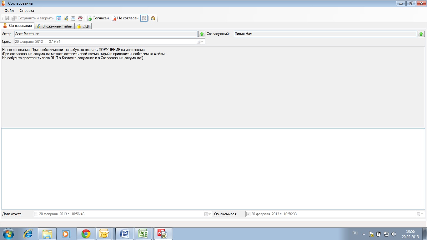

Довольно часто стала возникать проблема: Приходит документ на согласование, а самого документа (карточки документа) нет. Есть только кнопки "Согласен" и "Не согласен", вкладки "Согласование", "Вложенные файлы" и "ЭЦП".
Проблема с согласованием.jpg (128.76 КБ) 39458 просмотров
Все разрешения стоят правильно.
Чтобы решить эту проблему, мне приходится повторно в доступе нажимать "Назначить стандартные права доступа". Потом еще надо, чтобы тот согласующий полностью закрыл у себя программу и вошел заново.

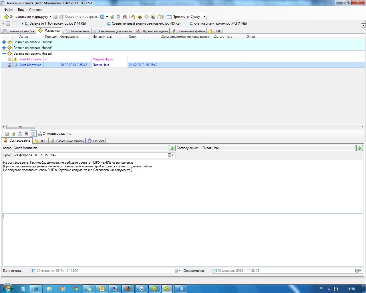

А должно быть вот так:
Должно быть так.jpg (209.31 КБ) 39458 просмотров
В чем проблема? Руководство уже начинает нервничать и наезжать. Дайте решение, плиз.

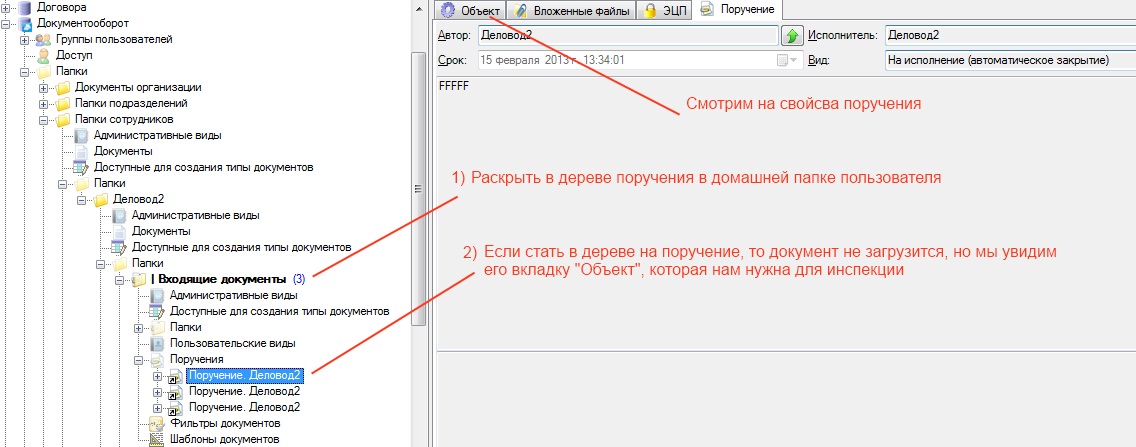

Если пришло вам поручение (согласование) и вот такой эффект что открылось одно оно , а документ - нет, то однозначно два варианта:
1) в поручении нет ссылки на документ (такое может быть если документ "уничтожил" администратор вручную особым образом)
2) нет прав доступа на чтение документа - это ваш случай, скорее всего
Хоть вам и кажется что права "выданы нормально", но это не так. Теория простая: если у кого-либо случилась такая беда, то сделать нужно вот что:
1) Ищем домашнюю папку пользователя, и ищем в ДЕРЕВЕ слева "плохое" поручение:
Инспекция свойств поручения.jpg (137.61 КБ) 39452 просмотра

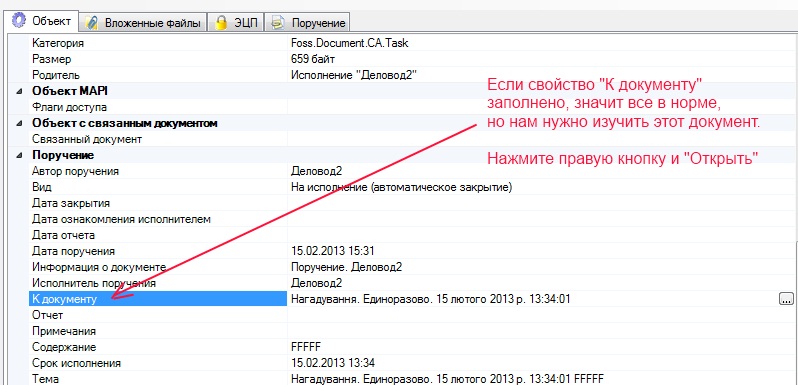

2) Изучаем, есть ли свойство "К документу" у поручения, и если есть - открываем сам документ прямо из него (через правую кнопку мыши "Открыть"):
Свойство К документу у поручения.jpg (96.17 КБ) 39453 просмотра

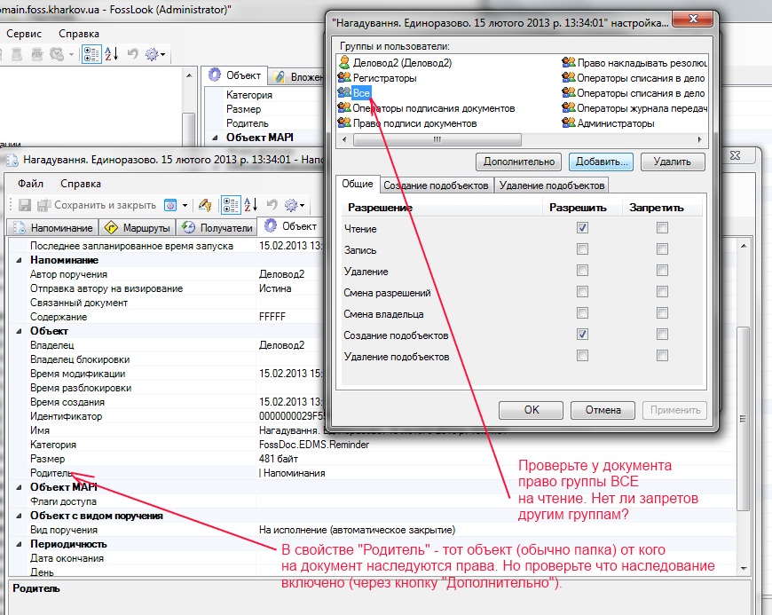

3) Изучаем что с документом "Не так" в правах доступа. Обратить внимание на группу "ВСЕ" - есть ли у нее чтение? Или может быть, у кого-либо есть запреты явные на чтение? У вас может быть и "секретная папка", где группы ВСЕ нет, но тогда надо проверять, а имеет ли тот человек, кто получил поручение, права на чтение , и состоит ли он в нужной группе:
Родитель документа и права доступа.jpg (229.09 КБ) 39453 просмотра
Важный момент: скорее всего, ситуация с одним документом имеет свойство "регулярно повторяться" - если его слал пользователь "Петров" на пользователя "Сидоров" - то проблема будет постоянно. Железная проверка прав может быть и более простой: попробуйте в папку "Сидорова" который не может видеть документ поместить ссылку на него, скажем в "Удаленные" вставьте ссылку -- он его НЕ увидит.
Но к слову - если вы один раз настроили права доступа, и никто туда "не ходил менять" ничего, то по идее вы один раз настроили и все работает. Ваши пользователи сами не обладают желаниями "что-то покрутить" в правах на документ?
В любом случае вытащите "странный документ" и изучите, что с ним "не так" как задумано изначально, тот ли у него "родитель" (папка) от кого наследуются права, включено ли наследование.

Проверил в правах доступа к этому документу - отсутствовали права на чтение у "Все".
Остальное вроде все как должно быть.
И все-таки никак не пойму, почему такое происходит? Почему пропали права на чтение у "Все"? Я почти на все 100% уверен, что с правами сам пользователь ничего не крутил, не такие люди, лишний раз боятся нажать что-нибудь, сразу звонят ко мне. Исходный документ они тоже не удаляли и т.п., т.е родитель не мог меняться. Тогда в чем дело?

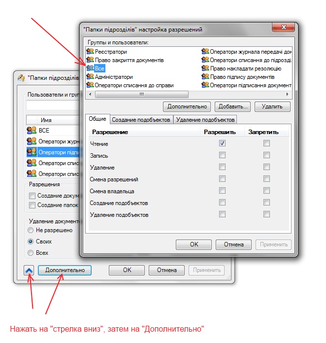

2) Пользователи-создатели могут изменять документы. Но что насчет группы "ВСЕ", какие права у нее? Переключитесь в расширенный режим диалога прав, чтобы были видны "Галочки", вот в таком стиле, и соберите информацию о том, что может группа ВСЕ - на трех вкладках, где какие галочки установлены:
Права на объект.jpg (123.95 КБ) 39384 просмотра
