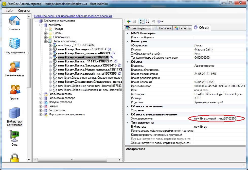

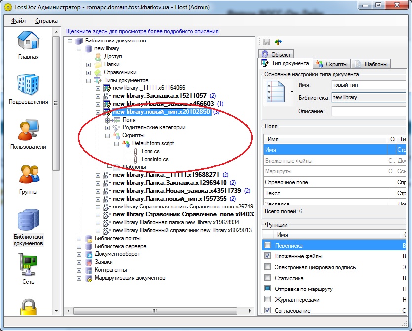

Для того, чтобы подключить скрипт к вашему типу документа, необходимо запустить систему администрирования, на закладке "Библиотеки документов", выбрать необходимую библиотеку, и в дереве "Типы документов" необходимо найти нужный тип документа. Далее, стоя на этом типе документа, перейти на вкладку "Скрипты". Если там пусто, то необходимо создать новый скрипт и на вкладке "Вложенные файлы" добавить два файла из архива, который прилагается в этом письме. Если там есть скрипт, необходимо заменить его вложенные файлы на новые из архива.
В архиве находится два файла: Form.cs и FormInfo.cs. В каждом из них необходимо заменить несколько строчек.

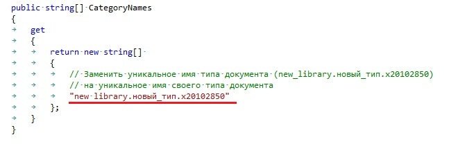

FormInfo.cs:
В файле FormInfo.cs необходимо в секции "CategoryNames" заменить имя на уникальное имя вашего документа (просто копируем уникальное имя с закладки "Объект")

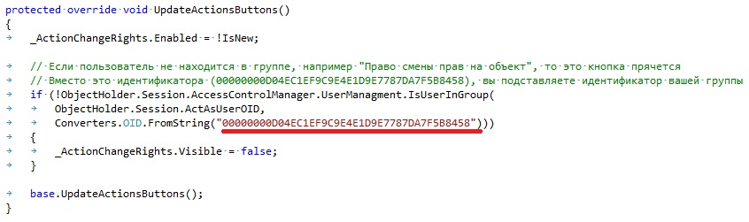

Файл Form.cs:
В файле Form.cs необходимо заменить идентификатор группы, которую вы создадите для тех пользователей, которые смогут изменять права на документе:
На этом со скриптом все действия окончены.

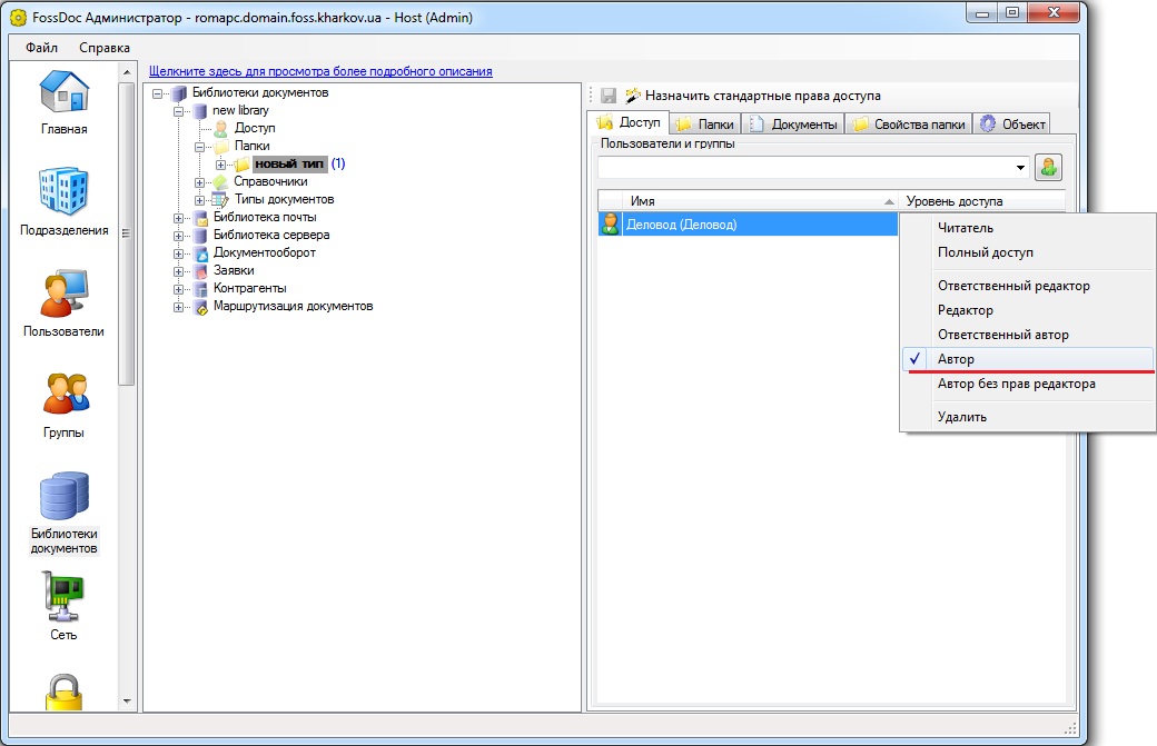

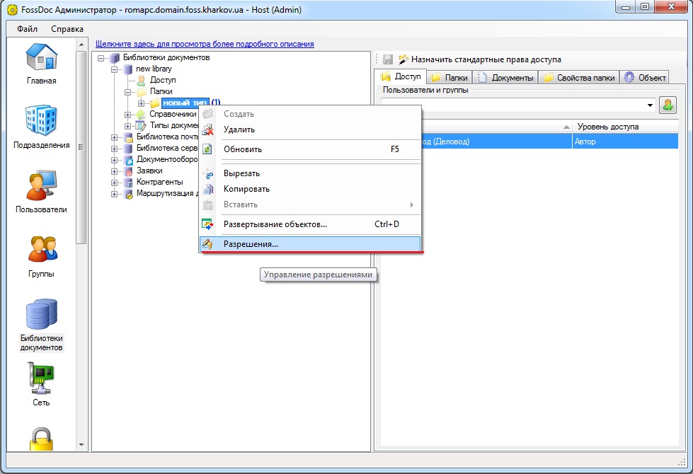

Переходим к настройке прав на папку, в которой будут создавать документы. В необходимой библиотеке, в дереве "Папки" выбрать необходимую папку и перейти на вкладку "Доступ". Далее, в выпадающем списке необходимо выбрать сотрудника, который будет создавать документы. Уровень доступа выбираем ему "Автор":

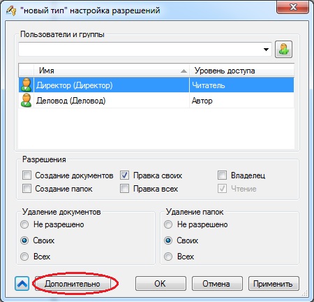

Затем, стоя на папке вызываем контекстное меню с помощью правой кнопки мыши и выбираем пункт "Разрешения"

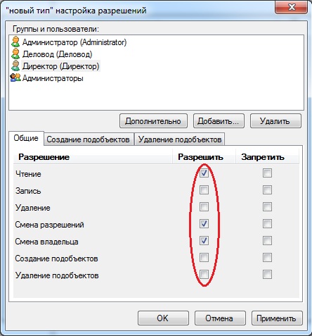

Далее добавляем пользователя, который может менять права для этого документа. Для него нужно настроить права по особенному. Нажимаем на синею птичку и жмем на кнопку "Дополнительно":
Далее, в появившемся окне для необходимого пользователя настраиваем права как показано на рисунке ниже и жмем кнопку "ПРименить":

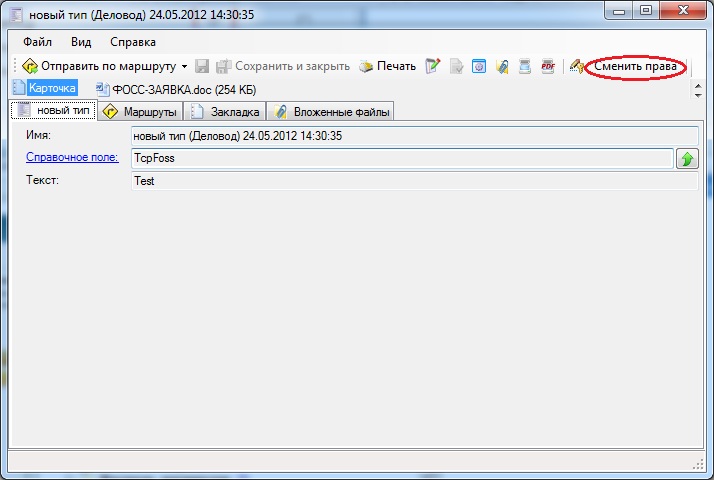

Теперь, когда пользователю, который может менять права придет в папку "Входящие" поручение этого типа, на вкладке "Карточка" появится кнопка "Сменить права":

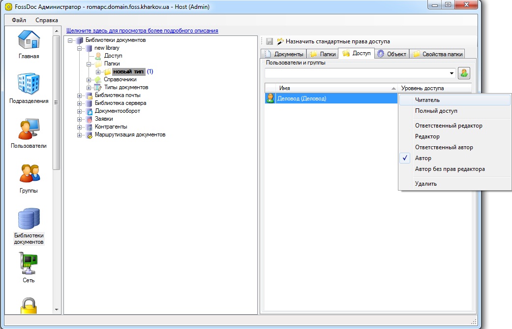

Действительно, так и есть, чтобы от этого избавиться необходимо проделать следующие шаги:
Стоя на необходимой папки в администрировании, необходимо перейти на закладку "Доступ", и для пользователя, который будет создавать документы выставить уровень доступа "Читатель":

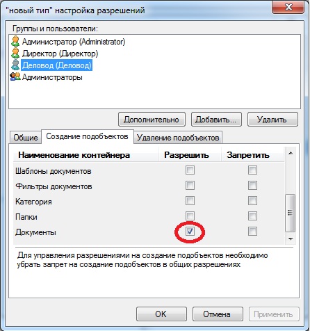

Затем, стоя на этой папке вызвать контекстное меню, выбрать пункт "Разрешения", нажать на синею птичку, нажать на кнопку "Дополнительно", выбрать пользователя-автора документов, перейти на закладку "Создание подобъектов", и установить галочку на "Документы":
Затем нажать на кнопку "Применить" и кнопку "Ок".
