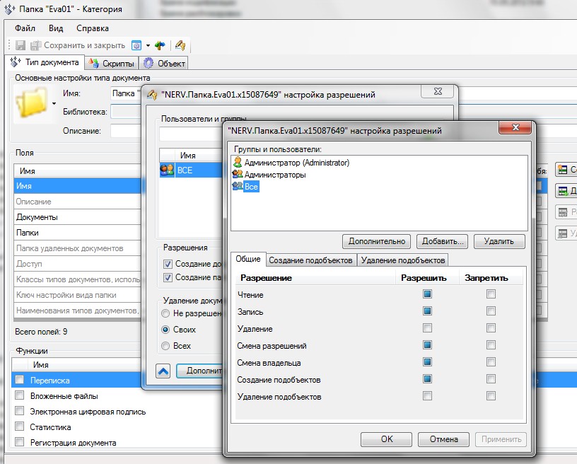

3) Ваш вопрос "...значок у папки какой-то странный в виде круглых часиков с зеленой" - это значит что этот человек не имеет доступа на чтение к "типу папки", т.е.для него это "нечто непонятное".
Чтобы разобраться в чем причина - идем в расширенную админку, находим "домашнюю папку" этого пользователя , смотрим как выглядит эта папка для администратора - скорее всего с этой папкой там будет все "в норме" (ведь мы администратор и доступ у нас есть). Теперь идем на ее вкладку "Объект", смотрим свойство "Категория", правой кнопкой "Открыть" - у вас откроется в отдельном окне тип папки, т.е. вы увидите форму "Папка АААА - Категория".
Прямо на этой форме вверху есть вызов диалога прав доступа - открываем его, и переходим в "расширенный режим" прав - убедитесь, что у группы ВСЕ есть доступ на чтение. Внизу скриншот:
Права на тип папки.jpg (117.75 КБ) 30640 просмотров
