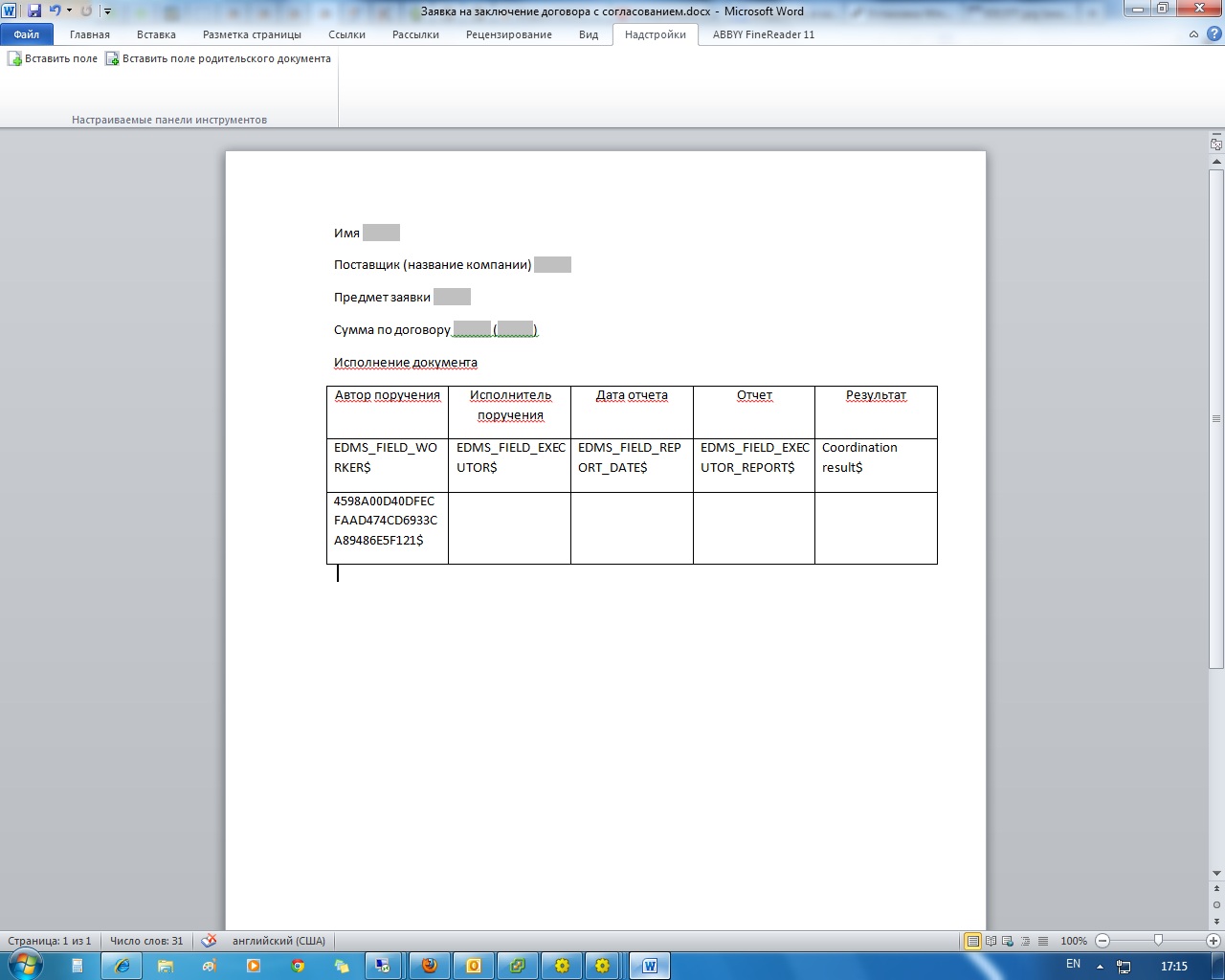

Скорее всего у вас ведь свой тип документа. Сделаем вот так:
1) вот идентификатор поля "Исполнение документа": 000000044B6BB12E376C46C8A99B7156947C2EB4 - скопируйте его в буфер обмена.
2) откройте в ДЕРЕВЕ слева ветку "Поля" своего типа документа
3) стали на "Поля", и "Вставить\Копию"
4) Поле "Исполнение документа" появится
5) перезапуск администрирования - и после этого в шаблоне оно будет

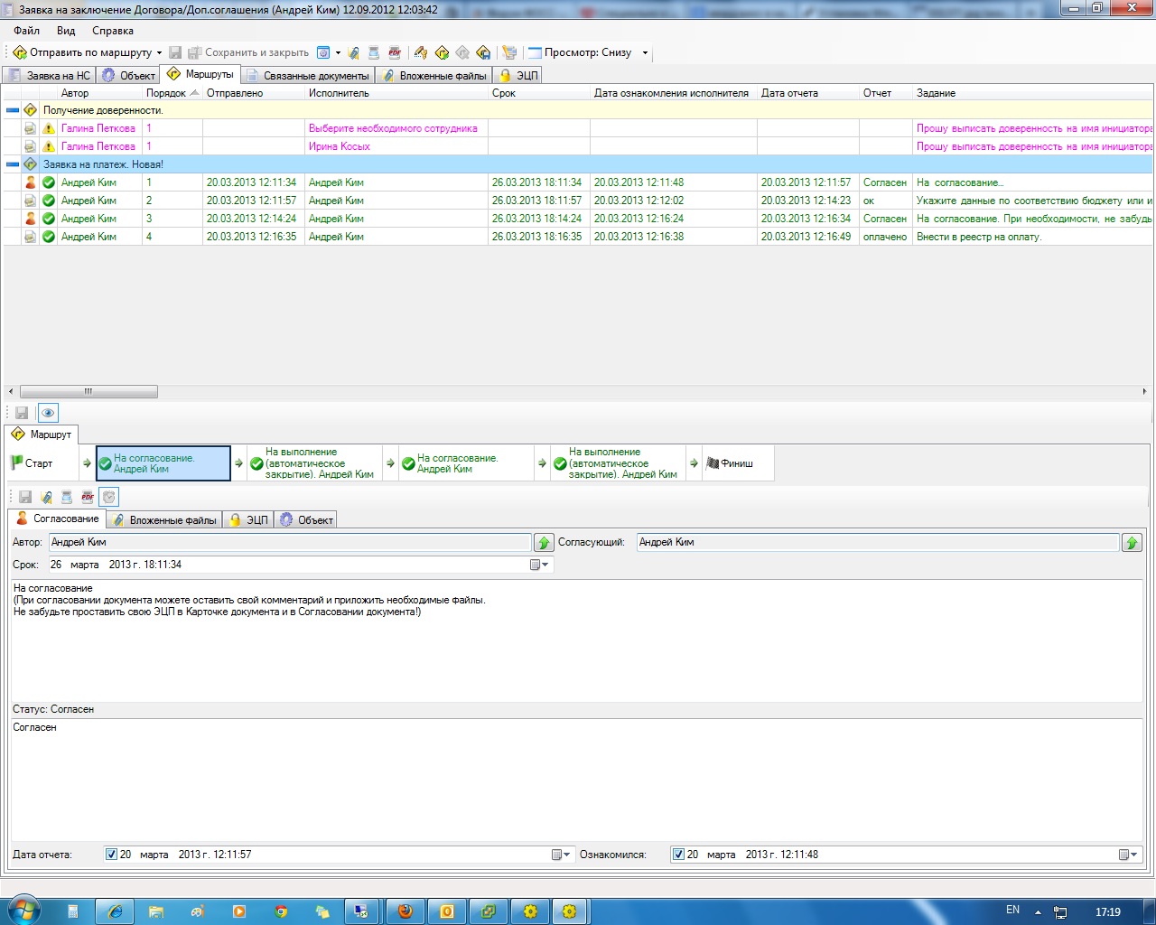

Вот как прошло само согласование:
Вот что у меня получилось в шаблоне:

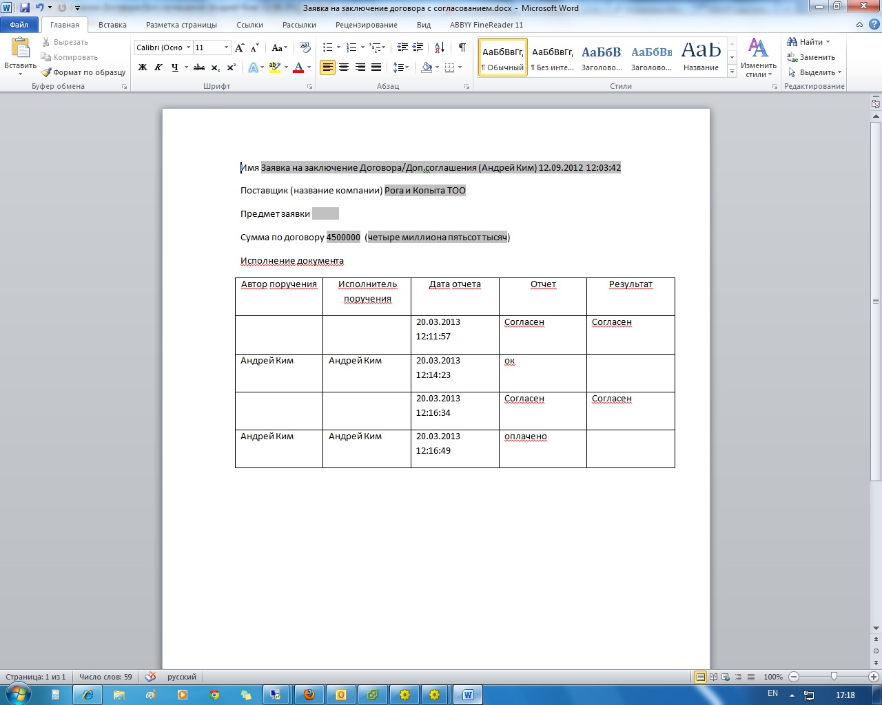

А вот что вышло для печати:
на печать.jpg (192.88 КБ) 35067 просмотров
Где я накосячил?
Re: Привязка документа и его листа согласования
Добавлено: 20 мар 2013, 14:12
Как я понял, почему-то не отображается информация, где было согласование. А где на Исполнение - там все нормально.
Как это исправить?

Добавлено: 20 мар 2013, 14:47
Попробуйте вот что: вот идентификаторы двух полей - "Автор" и "Исполнитель"
0000000447621BA4CAF0449490C5EF86C20D10AB
0000000428D5649DFB9A417F8EEA15DA6EFF0D91
Скопируйте каждый в буфер, далее идем в "Хранилище категорий", ищем категорию точки согласования:
FossDoc.EDMS.Approval.Approval, разверните ветку "Атрибуты" у нее - атрибутов там не будет, и вы вставляете копию
этих полей в нее.
Далее, попробуйте перезапустить клиент и построить ваш шаблон (переделывать его не нужно) - должен заработать.
Добавлено: 27 мар 2013, 08:48
Спасибо, получилось.
Плохо только, что отображаются все маршруты, а не только согласование.
