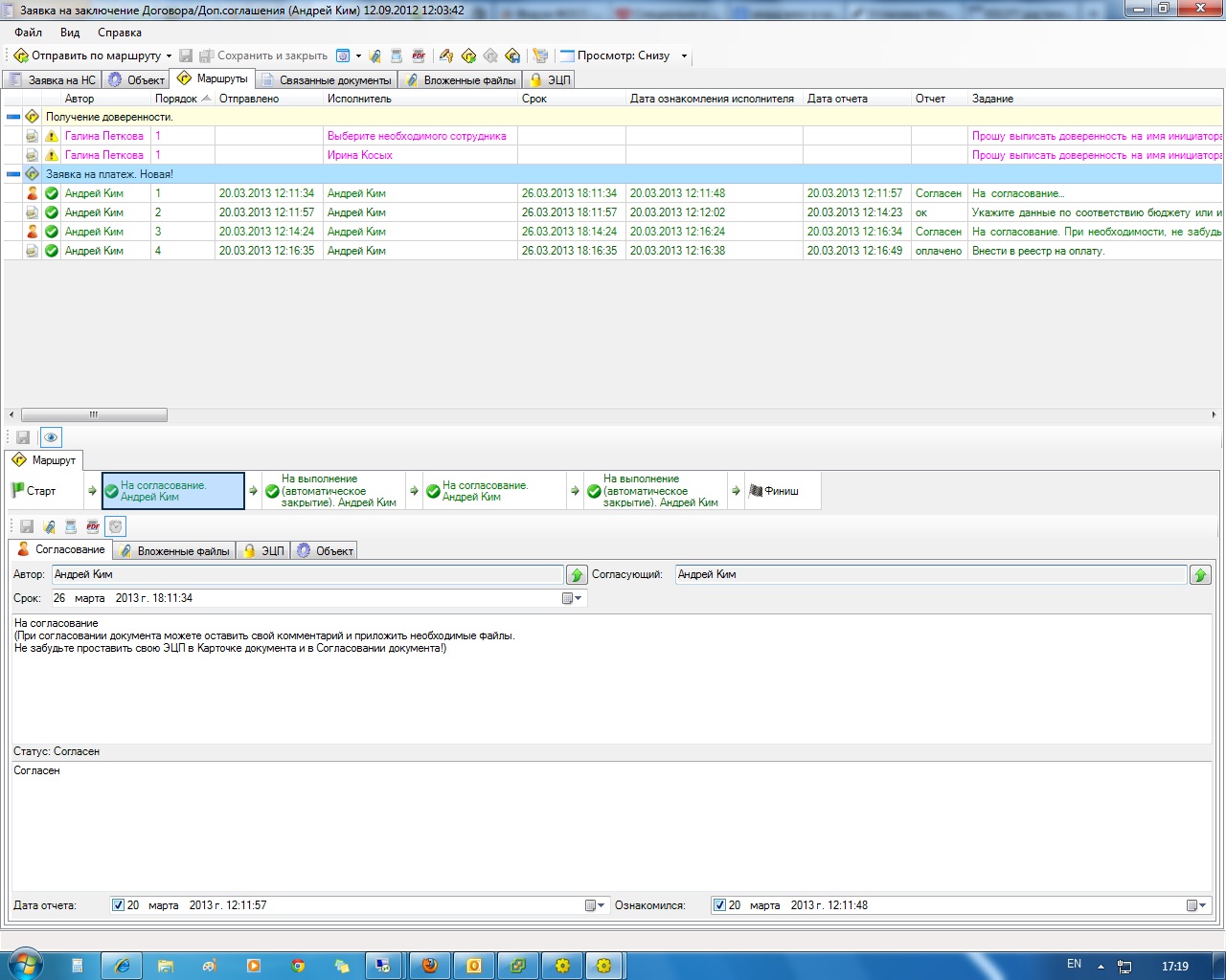

Вот как прошло само согласование:

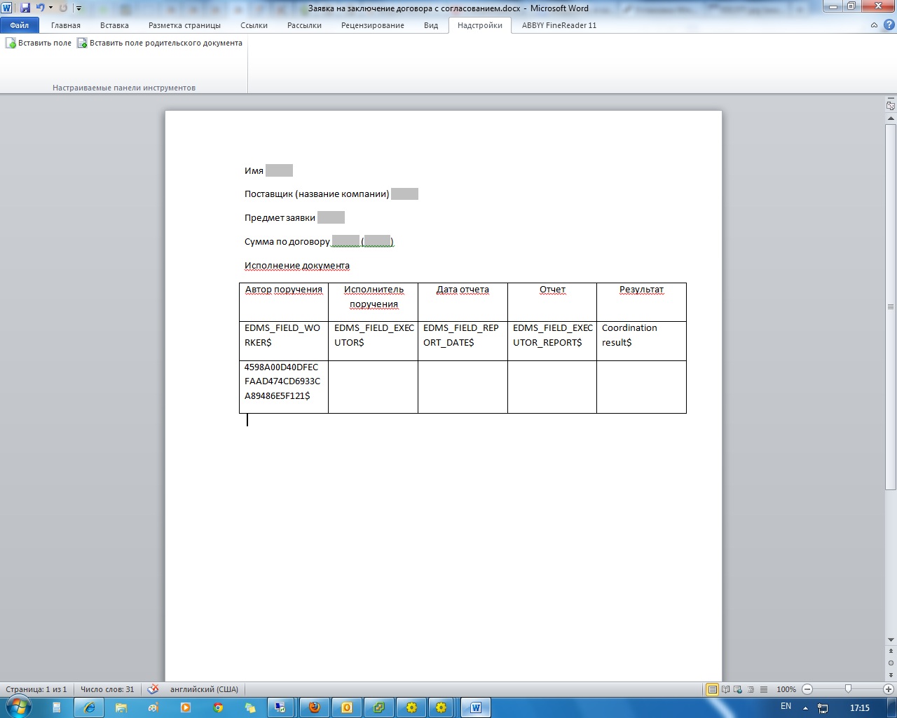

Вот что у меня получилось в шаблоне:

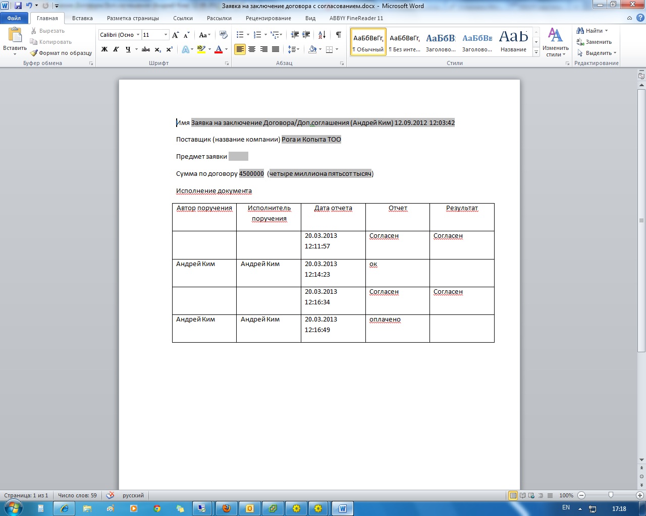

А вот что вышло для печати:
на печать.jpg (192.88 КБ) 41846 просмотров
Где я накосячил?

Как я понял, почему-то не отображается информация, где было согласование. А где на Исполнение - там все нормально.
Как это исправить?
