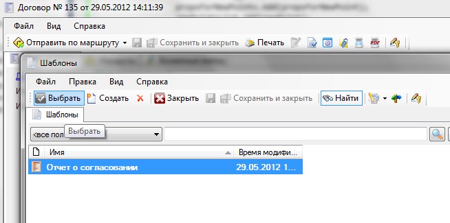

Если нужно распечатать по документу только точки согласования, то для этого вам подойдет один из "встроенных" мини-отчетов. Его можно найти в "Служебной записке", раскройте ветку "Типы документов" в библиотеке "Документооборот" (в дереве), и найдите там вот эту запись:
Скопируйте и вставьте ссылку в свой тип документа на сам отчет "Отчет о согласовании" (должен быть в ветке Шаблоны).
После этого вы можете открыть существующий документ, который был ранее отправлен на согласование, и находясь на вкладке карточка нажмите "Печать":

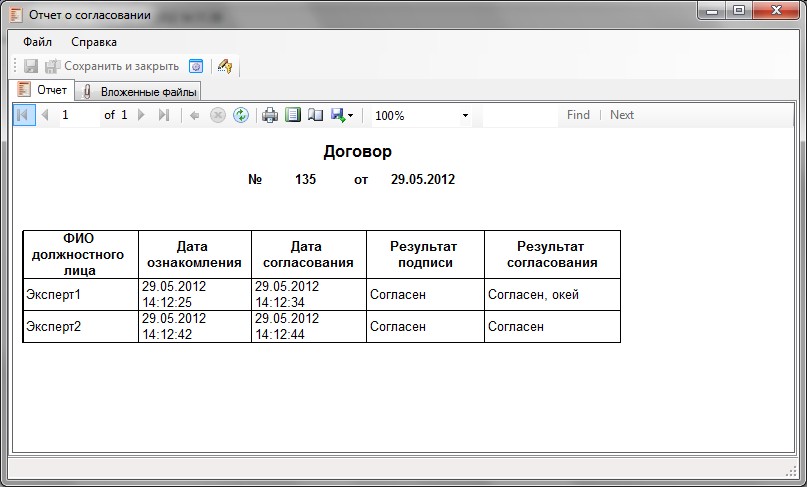

Выбрав этот шаблон вы увидите его в действии:
Шаблон этот программный, построен на технологии отчетов (reporting), и вручную вы его изменить не сможете.

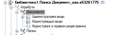

Обратите внимание что нет вкладки "Документы", поэтому и нет кнопки создать. Давайте найдем в вашей библиотеке тип папки, связанный с вашим документом. Опознать его можно легко по названию - у него будет "....Папка...." в имени, как на скриншоте:
Тип папки - разрешения.jpg (15.06 КБ) 28113 просмотров
Посмотрите на атрибут "Документы".
По идее в ветке "Пользователи с правом редактирования" у вас никого не должно быть. Если там кто-то есть, удалите - возможно применяются ограничения на поле.
Также обычным образом (через контекстное меню) просмотрите диалог разрешений - чтобы группа "ВСЕ" могла читать атрибут "Документы".

Сообщение avkim » 06 июн 2012, 05:03
Да, получилось! Спасибо!
В атрибутах "Документы" никого не было.
Как так могло произойти? Я ведь туда не залезал или...
Наверное опять я перемудрил что-то с разрешениями)))))
