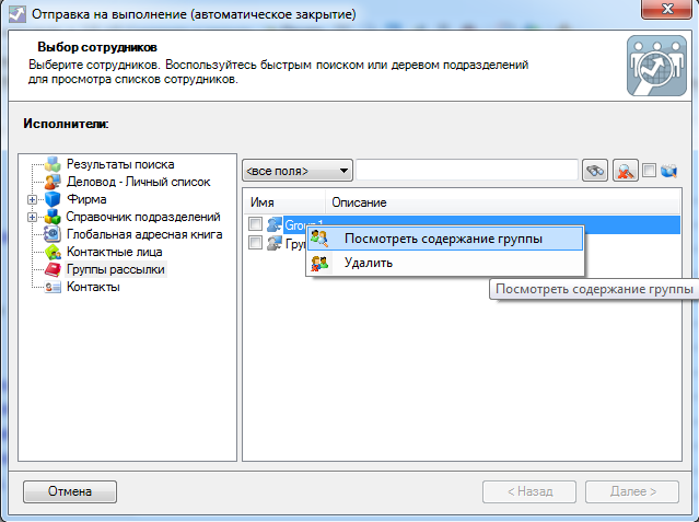

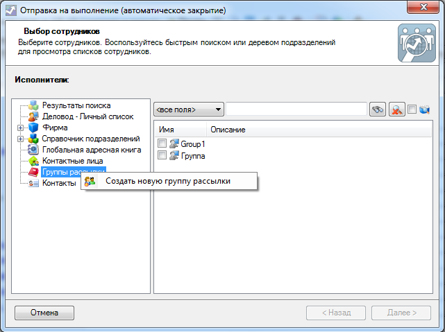

Добрый день. Возможность создания группы рассылки не убирали. Когда открывается окно мастера отправки в левом окне есть "Группы рассылки" при клике правой кнопки мыши появляется пункт меню "Создать новую группу рассылки".
Для редактирования группы рассылки необходимо выбрать нужную группу и по правому клику мышки выбрать пункт меню "Посмотреть содержание группы".

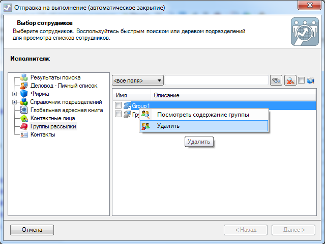

Для удаления группы рассылки необходимо выбрать нужную группу и по правому клику мышки выбрать пункт меню "Удалить".
