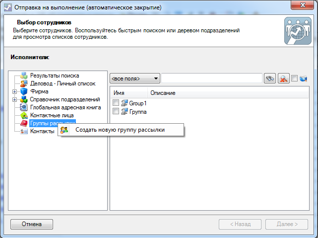

Добрый день. Возможность создания группы рассылки не убирали. Когда открывается окно мастера отправки в левом окне есть "Группы рассылки" при клике правой кнопки мыши появляется пункт меню "Создать новую группу рассылки".

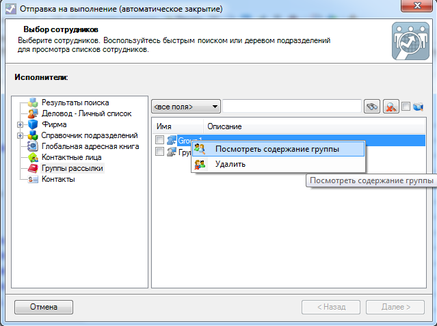

Для редактирования группы рассылки необходимо выбрать нужную группу и по правому клику мышки выбрать пункт меню "Посмотреть содержание группы".

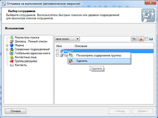

Для удаления группы рассылки необходимо выбрать нужную группу и по правому клику мышки выбрать пункт меню "Удалить".

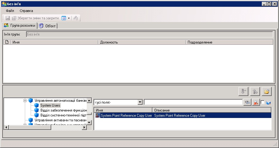

Группу рассылки создал, но не так, как вы сказали, а в расширенном админисрировании (по вашей инструкции - правая кн. мыши у мну не регаировала на нажатия), но все равно в группу не могу добавить пользователей. (в предыдущих версиях это работало
- группы рассылки.jpg (97.28 КБ) 67528 просмотров
Re: Объединение пользователей из разных подразделений по признак
Ну, и имя группы - не подтягивается ("без ім'я")
