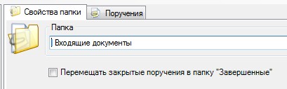

Мастер отвечает за установку-снятие опции "Перемещать закрытые поручения в завершенные", эту опцию вы можете видеть на свойствах папки:
Перемещать закрытые поручения завершенные.jpg (12.9 КБ) 27709 просмотров

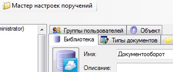

Сам мастер доступен из расширенного администрирования на вкладке "Документооборот":
Мастер настроек поручений.jpg (13.56 КБ) 27709 просмотров

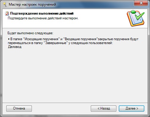

Выберите сотрудников, которым нужно включить опцию перемещения закрытых поручений, и нажмите "Далее":
Мастер настроек поручений в действии.jpg (32.42 КБ) 27709 просмотров
Результат будет видно сразу - новые поручения, скажем "На исполнение(авто-закрытие)" будут уходить в папку "Завершенные" сразу после того как человек нажал "Отчитаться". Это "убирает" их с глаз долой, и думаю тем, кто постоянно работает в системе эта опция может быть полезна.
