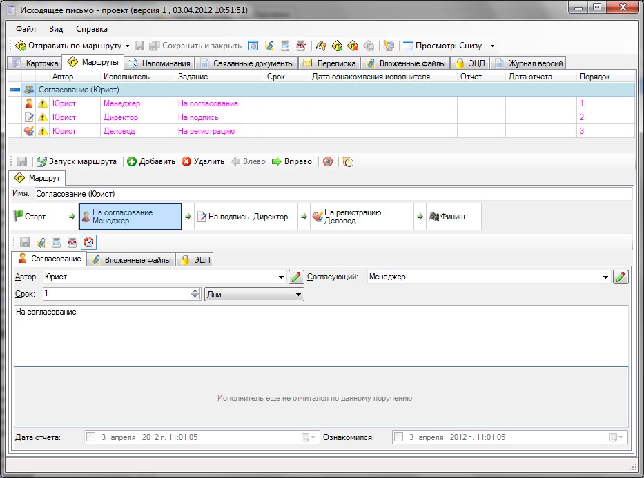

Создал простенький последовательный маршрут:Согласование-Согласование-Подпись-Регистрация.
Если согласование положительное, то все вроде нормально, но если хотя бы один согласующий отказал, то маршрут не просто заканчивается, а Подписант и Регистратор получают уведомления, которые не нужны. Подскажите в чем дело?

Как я понял, у вас последовательный маршрут:
Исходящее письмо с последовательным маршрутом.jpg (115.1 КБ) 34970 просмотров
На данный момент у нас готовится к выходу новая версия (два-три дня до релиза) - поэтому мы специально проверили, как ведет себя система в этом случае.
В варианте когда один человек сказал "Не согласен" , и отменил все последующие точки - посторонних уведомлений приходить не будет. Если в том релизе , что используете вы, поведение другое - я думаю что имел место недочет, который сейчас уже исправлен.
