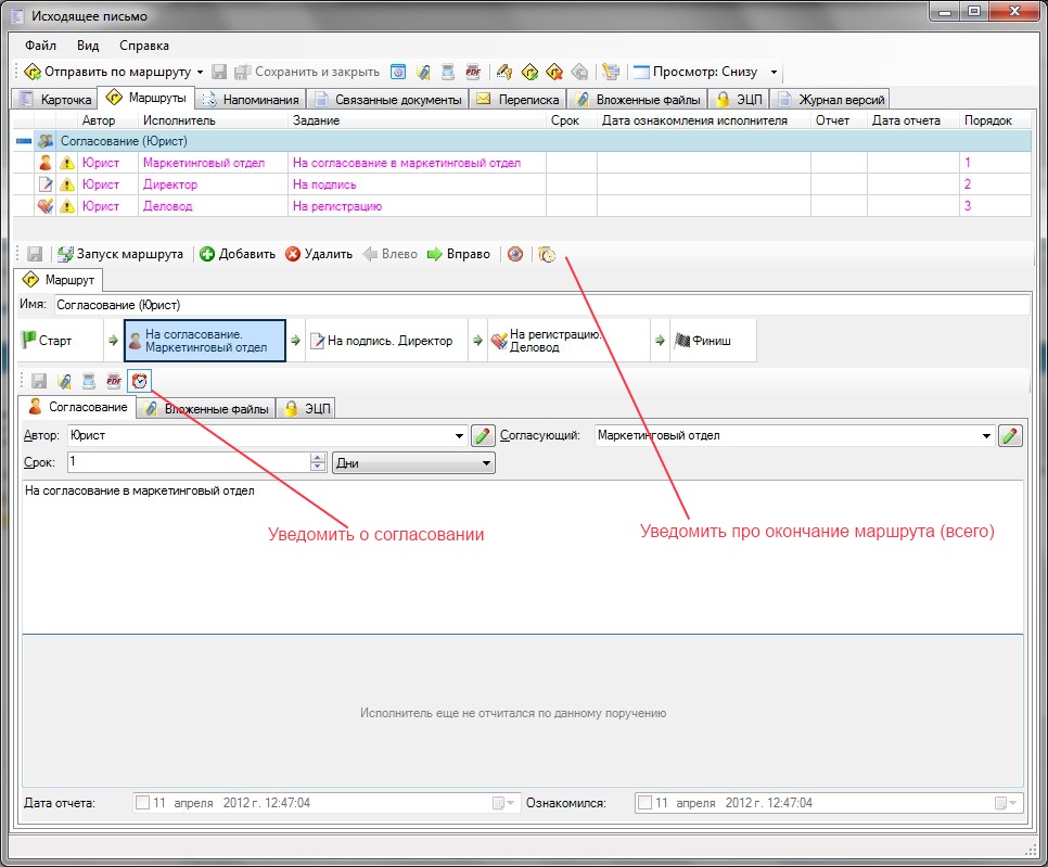

Обратите внимание на факт того, что есть уведомление "О завершении маршрута" , а есть уведомления по каждой точке. Когда человек "берет на себя" поручение (принять к исполнению) в случае отправки на отдел, уведомлений не приходит. Но когда он выскажется - если была включена опция - то уведомление придет.

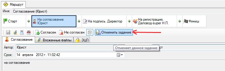

Вы правы, точку отдельно не удалить, но я говорил про отмену задания:
Отменив одно задание, нужно будет пройти дальше и отменить остальные точки, если вы хотите и сохранить маршрут, но в то же время полностью "вырубить" его. В результате:

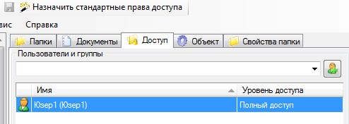

У вас собственный тип документа, как я понимаю? На папке, где он был создан, группа "Право подписи" никак не участвует, скорее всего, по этой причине у них и нет возможности "воздействовать на документ" - нет доступа создать запись во вкладке "Подпись документа".
Для того, чтобы сэкономить силы и время на раздаче "стандартных" прав доступа, была создана команда на вкладке "Доступ" - которая позволяет применить стандартные права. Вы можете их позже подправить, удалить ненужные группы и т.п.
Re: Не правильная работа маршрута
Сообщение avkim » 11 май 2012, 05:42
Спасибо! Помогло! Подпись ставится.
