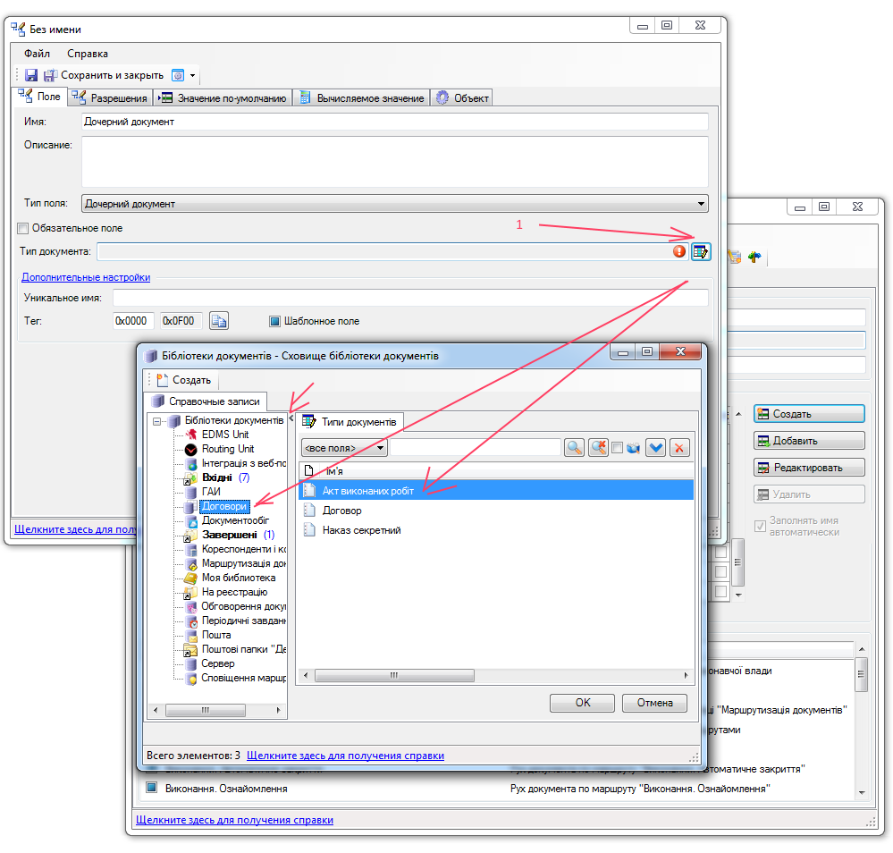

Посмотрите на рисунок, примерно я отметил на что стоит обратить внимание. Возможно у вас не включена боковая панель с библиотеками? Видите небольшой значок '<' - нажмите его, если она скрыта:

Да именно так и делаю, только нажимаю на любую из библиотерк нет документов и нет возможности создать
Re: дочерний документ
Добавлено: 20 дек 2016, 12:03
У системных библиотек, таких, которые вы сами не создавали, обычно нельзя ничего создавать свое (не рекомендуется). Если вы отметите свою библиотеку, сможете выбрать из нее тип документа.
