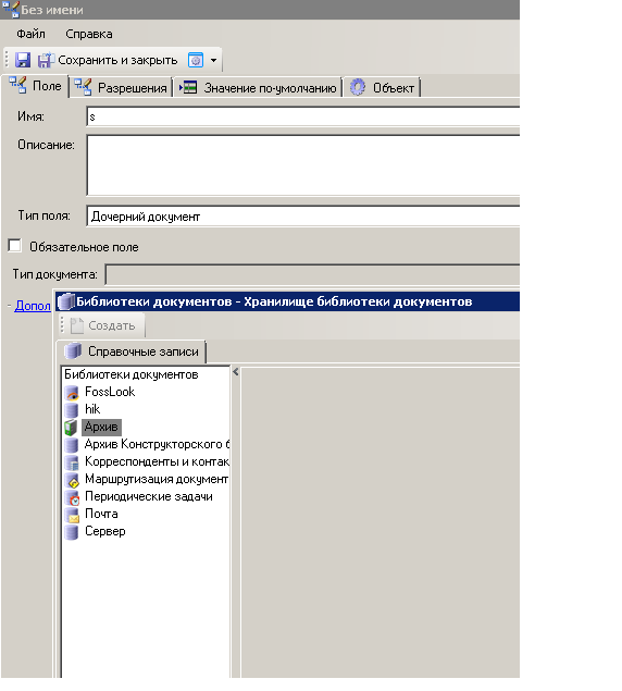

При создании дочернего документа необходимо создать дочерний документ, нажимаю на кнопку создания дочернего документа и в появившемся окне не активна кнопка создания. Что делать?

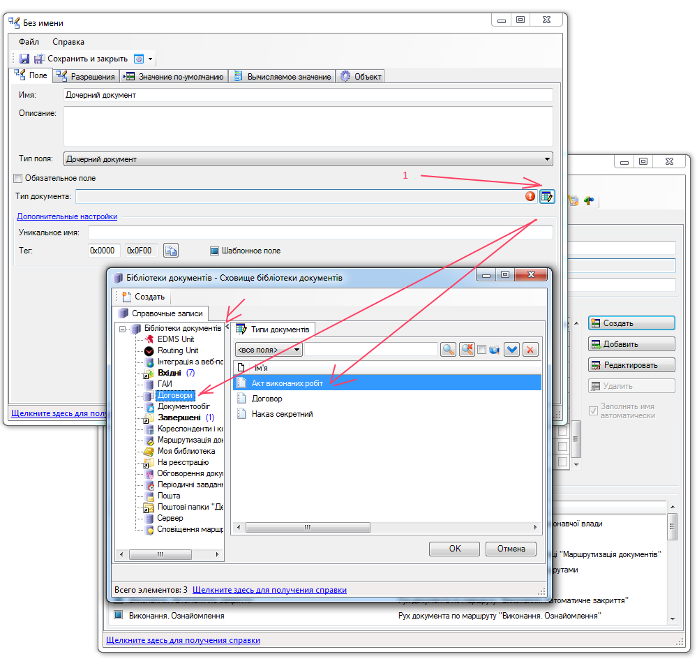

У вас должно быть два типа документа - один ваш , и второй который будет "дочерним" в нем. Для начала создайте их оба, а потом уже создавайте новое поле
с типизацией "Дочерний документ". Тогда вы сможете его выбрать из библиотеки.

У меня создано несколько документов, но ни одного не вижу когда хочу сделать дочерний документ в новом документе. У меня в библитеке нет закладки типа документа. Может в этом причина?
И когда пытаюсь создать новую библиотеку, но все равно этой закладки нет. Вхожу в настройку представления формы, то она отключена, делаю сброс и все равно она не активна.

Посмотрите на рисунок, примерно я отметил на что стоит обратить внимание. Возможно у вас не включена боковая панель с библиотеками? Видите небольшой значок '<' - нажмите его, если она скрыта:

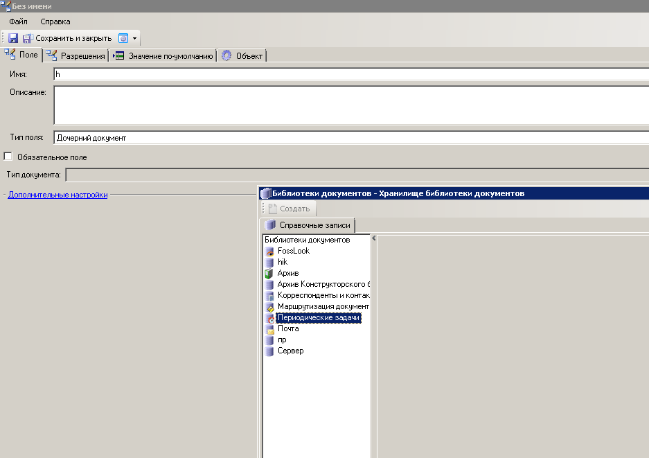

Сообщение helen » 20 дек 2016, 12:01
Да именно так и делаю, только нажимаю на любую из библиотерк нет документов и нет возможности создать

У системных библиотек, таких, которые вы сами не создавали, обычно нельзя ничего создавать свое (не рекомендуется). Если вы отметите свою библиотеку, сможете выбрать из нее тип документа.

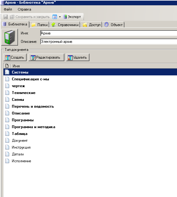

Сообщение helen » 20 дек 2016, 12:35
Вот на моей библиотеке стоит закладка и все равно выбрать нет документов
