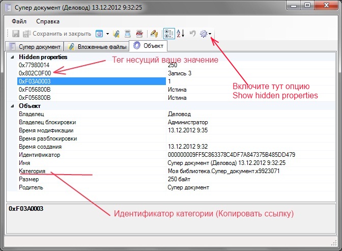

Итак, откройте в админке один из таких документов, включите вверху показ "скрытых свойств", в результате появится скрытое поле, которое содержит ваши "пропавшие данные".
1) Сделайте снимок экрана вкладки объект, чтобы был виден тег поля (он нам потребуется).
2) Нам нужен идентификатор категории (по сути, это идентификатор типа документа).
Документ с изменным типом поля.jpg (108.74 КБ) 103877 просмотров
3) Картинка в этом посте - это пример. У вас тег и категория - будет другим.

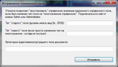

Вот универсальная утилита. Она решает задачу "конвертировать" значение из справочного поля (единичного) в "многозначное", если тип поля был изменен и значения "пропали".
dictionary_to_multi_converter.zip
(3.3 МБ) 2021 скачивание
Этот инструмент в целом, требует аккуратности, поэтому если есть вопросы спрашивайте.

Утилита восстановления значения справочного поля
В утилите:
"Тег старого поля" - вы его должны увидеть, если включите "Show hidden properties", смотрите как в предыдущем рисунке выше. Это по сути, поле, которое было до изменения, там вы видите ваше справочное значение.
Например, тег может иметь вид вот такой: 0x802C0F00 - так как на картинке. Но у вас тег будет другой, смотрите на свой документ.
Тег нового поля - если вы просто сменили тип поля на "многозначное справочное", то оставьте пустым это поле ввода.
Категория - это ваш тип документа. На рисунке выше показано, что нужно стать на слово "Категория" и через контекстное меню нажать "Копировать ссылку". Вы получите идентификатор, его и нужно сюда вставить.
Далее нажимаем кнопку, логин диалог - там вводим пользователя Admin (или Administrator если это FossLook), и система все исправляет. Будет показано сколько документов оно "нашло", и еще раз спросит подтверждение.
Утилита ничего не ломает, поэтому в целом - если вы даже ошибетесь, это не конец света.

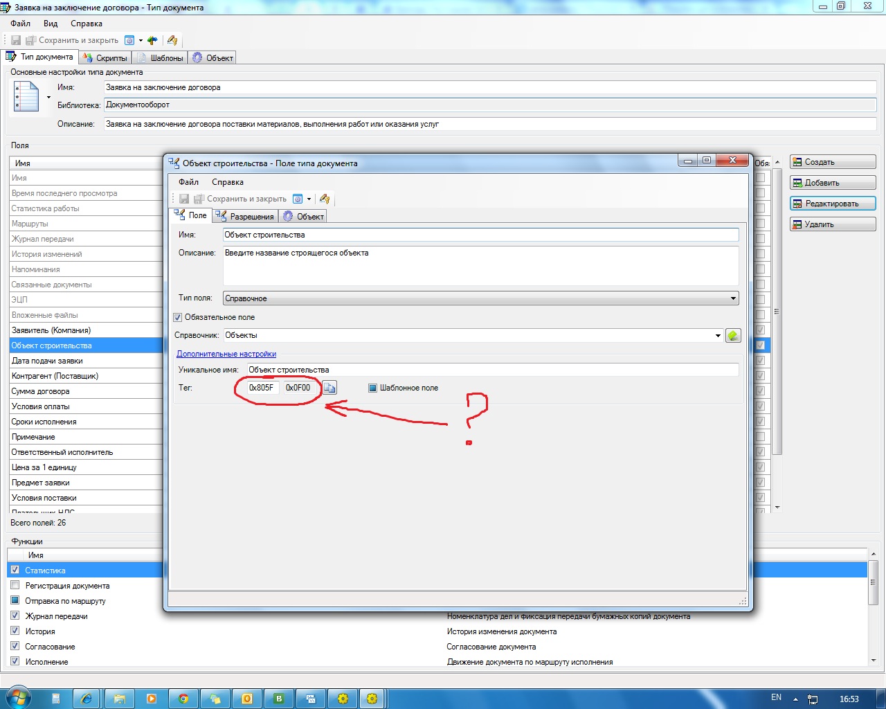

Если я хочу поменять тип поля "Объект строительства" со справочного на многозначное, то тег могу взять здесь:
Re: Изменение типа поля существующего документа
Сообщение Andrew » 14 дек 2012, 13:14
Да, рядом кстати, кнопка копирования тега.
