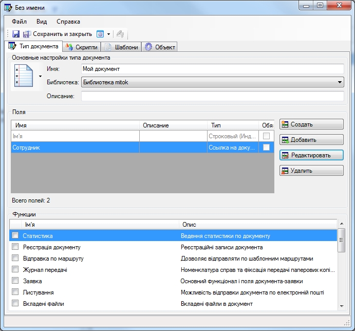

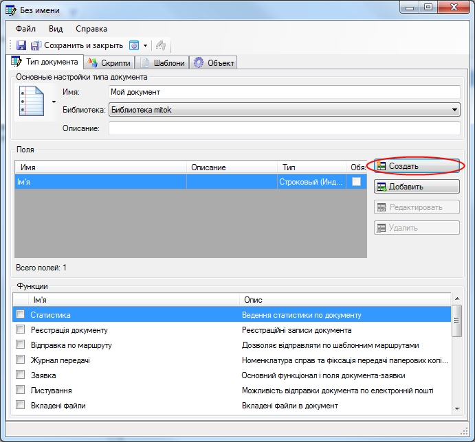

1. В необходимой Вам библиотеке создать новый тип документа.

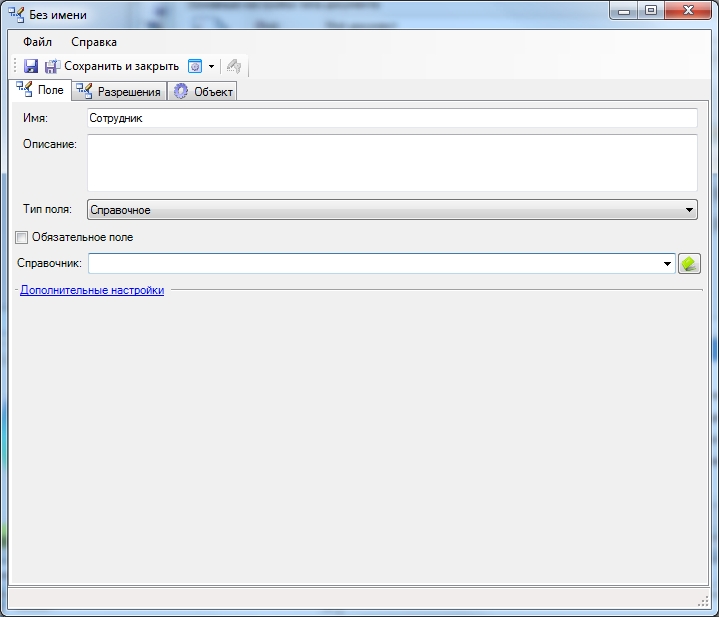

2. Далее создать новое поле

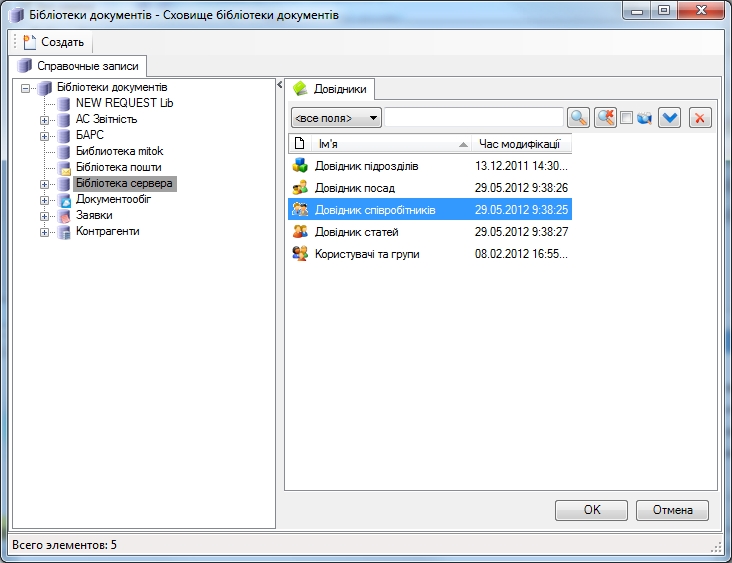

3. Выбрать необходимый справочник, сохранить и закрыть окно создания нового поля

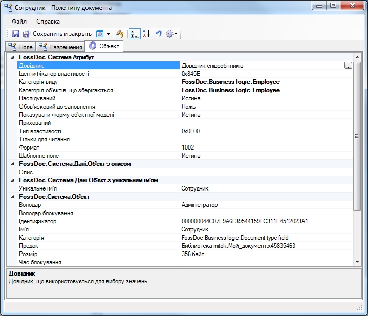

4. Выбрать только, что созданное поле и нажать редактировать

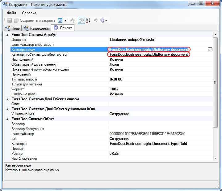

5. Перейти на закладку "Объект"
6. Удалить значения в поле "Категорія виду" и вставить туда следующее значение 00000004E502AEC72DB44F34AD082BD7E7A24584.
Тоже сделать с полем "Категорія об'єктів, що зберігаються". (удалить значение и вставить 00000004E502AEC72DB44F34AD082BD7E7A24584)
8. После вставки новых значений должно получится так как на следующем скриншоте:
9. Сохранить все изменения, закрыть "FossDoc Администратор (Расширенное администрирование)" и потом опять открыть "FossDoc Администратор (Расширенное администрирование)" и построить необходимыми Вам шаблон с необходимыми полями

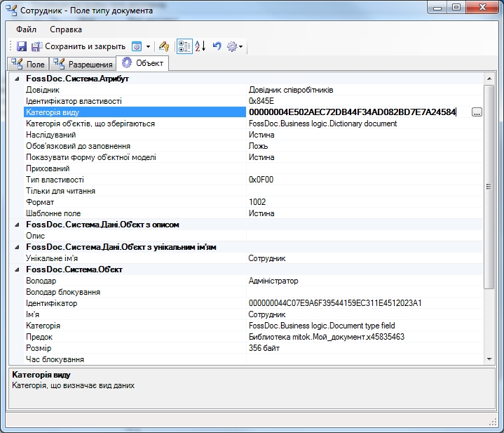

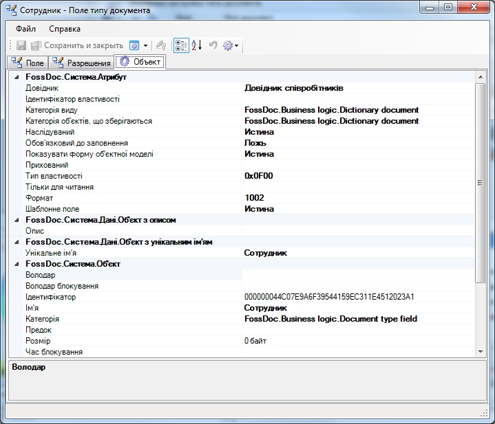

скриншот закладки «Объект» созданного поля

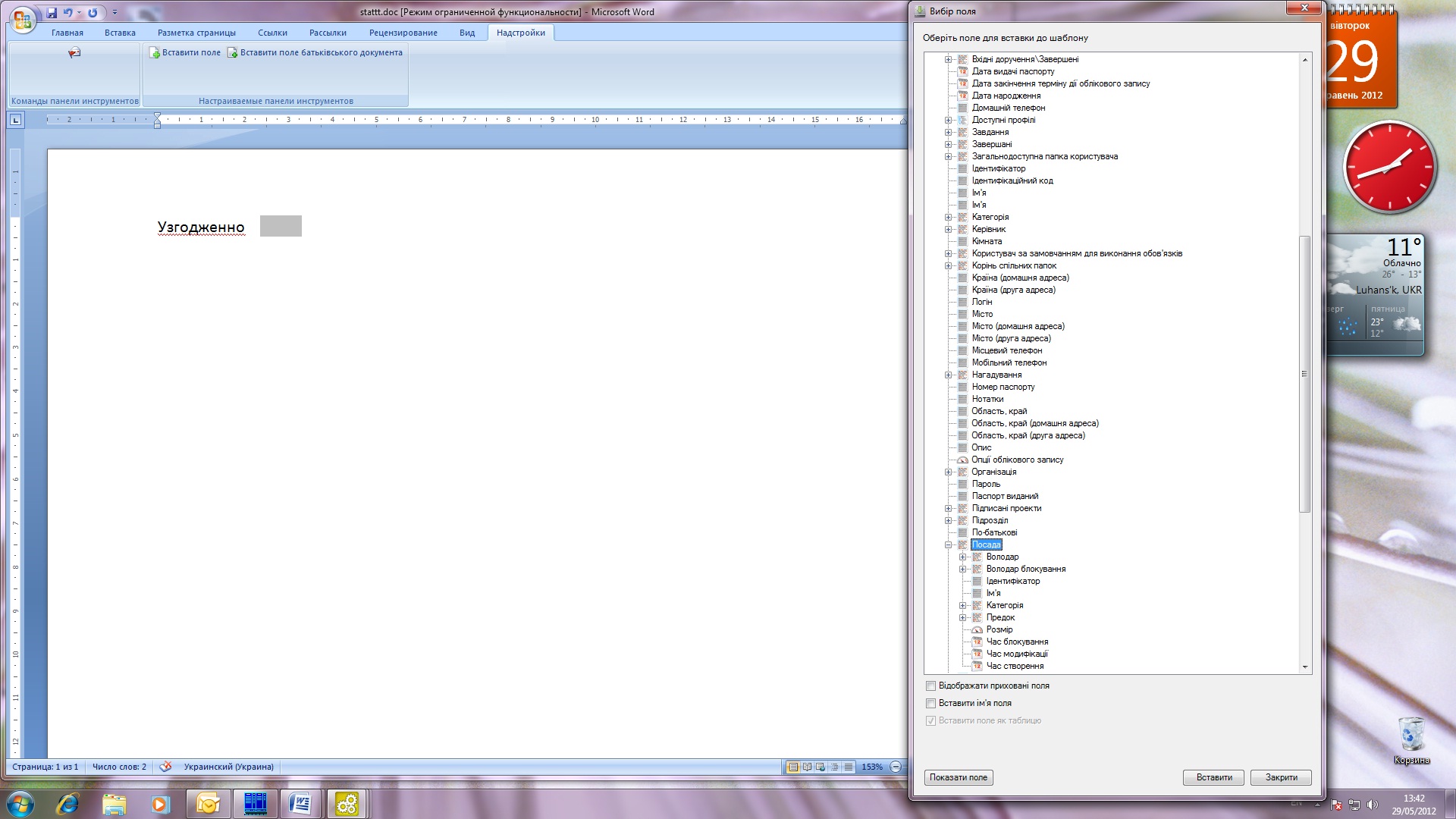

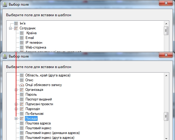

Первое, на что необходимо обратить внимание - это вложенность добавляемого поля, т.е. оно должно быть на один уровень ниже, чем поле "Сотрудник", пример на скриншоте
Если все там сделано как надо, то попробуйте добавить поле "Сотрудник" в шаблон и одно или несколько других полей, например подразделение.
Следующее, что необходимо проверить: открыть "служебные справочники" в дереве, открыть "справочник должностей", щелкнуть правой кнопкой по справочнику и открыть "разрешения", убедиться, что группа "Все" или конкретный пользователь или группа пользователей которая включает в себя пользователя, который пытается напечатать шаблон есть в списке минимум с правом чтения справочника. А также проверить должность таким же образом как и справочник на наличие прав пользователей читать справочник. Если у пользователя нет прав читать должность или справочник, то в шаблоне может быть пустота.
