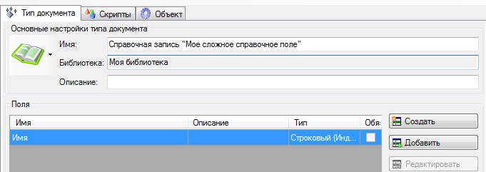

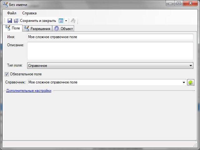

1) Создаем справочное поле как обычно, сохраняем
Шаг1_Создаем справочное поле.jpg (37.94 КБ) 519850 просмотров

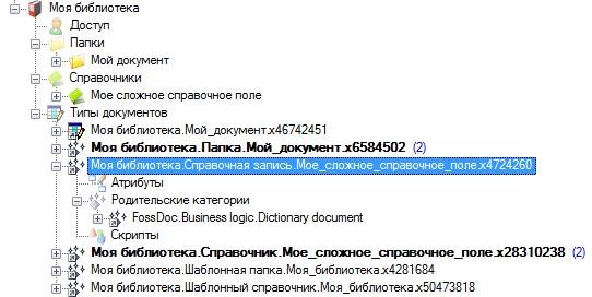

2) После этого у вас в библиотеке должна появиться категория для данного справочника:

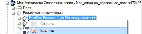

6) В ветке «Родительские категории» у вашей справочной записи удалите ссылку на категорию «Business logic.Dictionary»
Шаг5_Удаляем ссылку на базовую категорию справочника.jpg (17 КБ) 519849 просмотров

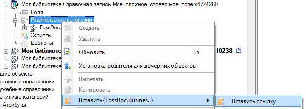

7) Скопируйте в буфер обмена идентификатор:
00000004D1E030D9CE6A4771B2B0546D78686020
8) Идем в ветку «Родительские категории» вашей справочной записи, и делаем «Вставить ссылку».
Шаг6_Наследование от документа.jpg (39.43 КБ) 519852 просмотра

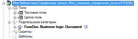

9) В итоге у вас должно получиться вот так:
Шаг7_Финальный вид справочной записи.jpg (17.07 КБ) 519852 просмотра
Вы можете добавлять любые поля как и в тип документа.
Обратите внимание на "наследование" - изначально справочные записи наследовались от "FossDoc.Business logic.Dictionary document" (Справочная запись), а мы удалили это наследование и заменили его на "Документ" (FossDoc.Business logic.Document). Это дало возможность добавлять любые поля, аналогично как в тип документа.
