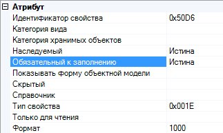

Обязательность полей регулируется для каждого поля настройкой на серверной стороне. Система построена на принципе объектного подхода, каждый документ описывается категорией, которая состоит из атрибутов (полей). Для каждого поля можно регулировать его «обязательность к заполнению».

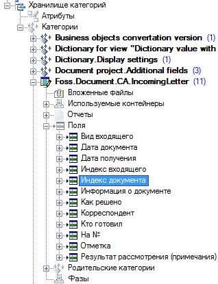

Фрагмент дерева категорий и фрагмент формы настройки обязательности поля приведен ниже, доступ к этим элементам имеет администратор системы.
Хранилище категорий
Настройка обязательности к заполнению:

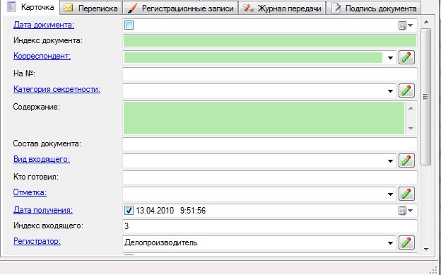

Если поле обязательное, карточка документа не может быть сохранена без заполнения данного поля оператором (таким образом, документ без обязательных полей не может быть сохранен в системе). Обязательные поля подсвечены зеленым цветом на карточке документа:
Карточка документа с обязательными полями
