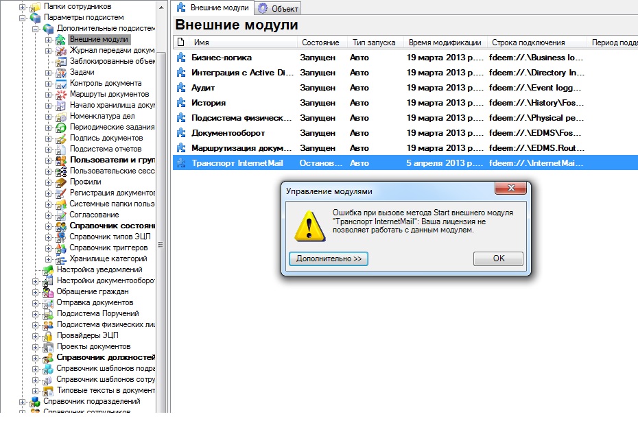

Скачал демо-версию (на 5 пользователей, притом, что указанно что ничем не отличаеться версия от профф) Вашей системы (шеф запросил едо), установил, начал настраивать и уперся в настройку почты. При подключении внешнего модуля "Транспорт InternetMail" он не включается, говорит, что нет лицензии. Что делать? Шеф хочет видеть, как почта приходит снаружи и попадает в ЕДО и дальше проходит путь по фирме.

Вы с нуля ставили, или у вас может быть когда-то уже была версия FossDoc и используется более старая лицензия?
Посмотрите в папку C:\Program Files\FOSS\FossDoc Application Server\Instances\
там хранятся настройки экземпляров сервера , у вас по идее там одна папка, а в ней файл License.xml, например:
"C:\Program Files\FOSS\FossDoc Application Server\Instances\FossDoc\License.xml"
Кликните по файлу лицензии, он откроется браузером, посмотрите и найдите элемент <LicenseOwner>.
В той лицензии что на сайте будет записано вот что:
<LicenseOwner>FossDoc 5.2 Free</LicenseOwner>
У вас так ? Или лицензия другая?

Посмотрел, да, была версия 4.5, с Вашего дистрибутива вставил лицензию и перезапустил, все заработало. Большое спасибо. Пошел показывать шефу.
