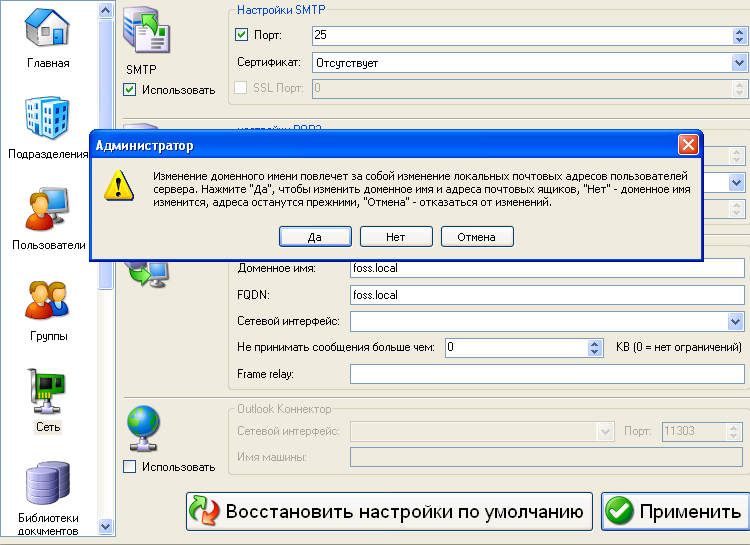

Здравствуйте.
Мы установили триальную версию fossdoc 5.1.5 (лицензия на 50 кл.).
1.В настройках сменили доменное имя и теперь при ответе на входящее сообщение любого пользователя его почтовый адрес подменяется на ext@dummy. Как правильно сделать?
Для того чтобы ответить на ваш вопрос нам нужны дополнительные данные, а именно:
1. При смене доменного имени на уточняющий вопрос о необходимых действиях, что вы ответили?
Необходимо было нажать на кнопку Да.

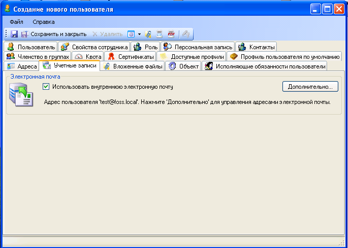

2. Зайдите на настройки пользователя, в закладку Учетные записи, и посмотрите есть ли адрес электронной почты у пользователя Юрист или нет.
3. Далее зайдите в расширенные настройки почты пользователя, кнопка Дополнительно. И посмотрите какой почтовый адрес используется по умолчанию у пользователя?

1. да
2. адрес электронной почты у пользователя Юрист есть
3. по умолчанию у пользователя используется правильный почтовый адрес

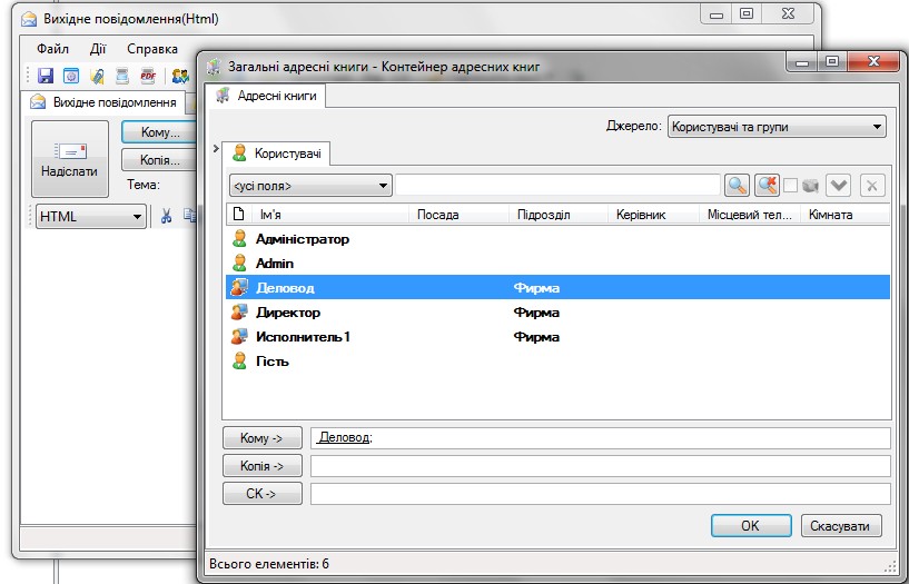

По поводу почты: пока что для внутренней пересылки вы можете использовать вот такой подход - используйте в качестве адресов пользователя напрямую, т.е. "Пользователи и группы" и кликайте по сотруднику - таким образом будет отправка письма по внутреннему транспорту сервера FossDoc, это позволит вам организовать внутреннюю почту.
Отправка по внутреннему FossDoc-транспорту.jpg (73.25 КБ) 24615 просмотров
Проблемы с почтовым модулем будут решены - в ближайшей новой версии.
