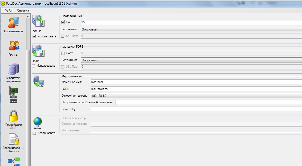

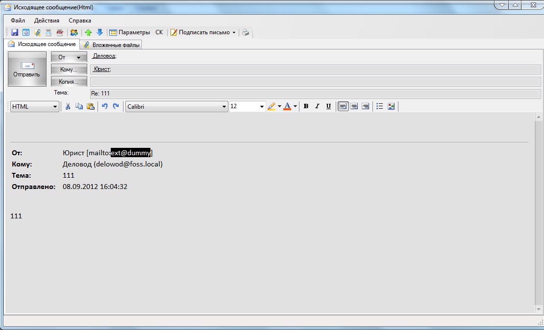

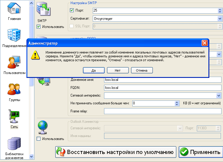

1.В настройках сменили доменное имя и теперь при ответе на входящее сообщение любого пользователя его почтовый адрес подменяется на ext@dummy. Как правильно сделать?

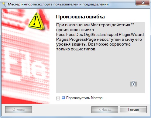

2.В расширенном администрировании не работает функция мастер импорта\экспорта пользователей.

1. При смене доменного имени на уточняющий вопрос о необходимых действиях, что вы ответили?
Необходимо было нажать на кнопку Да.

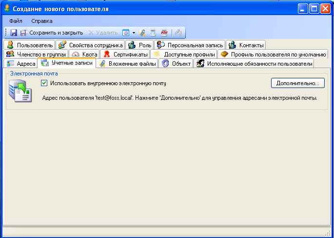

2. Зайдите на настройки пользователя, в закладку Учетные записи, и посмотрите есть ли адрес электронной почты у пользователя Юрист или нет.

По поводу мастера экспорта пользователей и подразделений - инструмент этот чаще используется для разработки, и его "появление" в релиз-версии скорее исключение чем правило. Благодарим за информацию об ошибке, мы учтем это в обновлении.
Может быть я смогу помочь в вашем вопросе , если объясните задачу - т.е. куда или откуда вы хотели бы импортировать (экспортировать) пользователей?

1. да
2. адрес электронной почты у пользователя Юрист есть

4. по поводу импорта-экспорта - хотел переустановить всё, но пользователи и подразделения уже были набиты.

По поводу экспорта-импорта сотрудников - через несколько дней мы опубликуем рабочий вариант, и вы сможете сделать то что планировали.

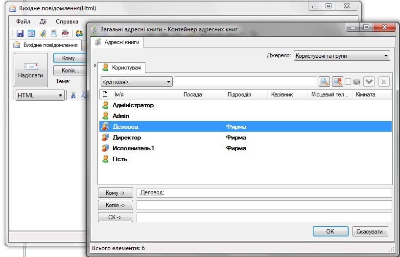

По поводу почты: пока что для внутренней пересылки вы можете использовать вот такой подход - используйте в качестве адресов пользователя напрямую, т.е. "Пользователи и группы" и кликайте по сотруднику - таким образом будет отправка письма по внутреннему транспорту сервера FossDoc, это позволит вам организовать внутреннюю почту.
Отправка по внутреннему FossDoc-транспорту.jpg (73.25 КБ) 35862 просмотра
Проблемы с почтовым модулем будут решены - в ближайшей новой версии.
