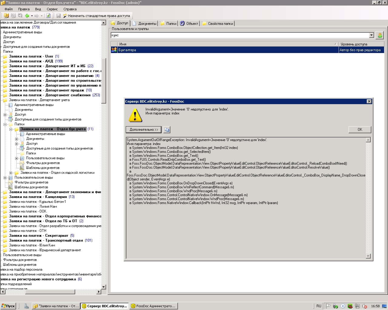

Не срабатывает назначение доступа группе. Если назначать доступ конкретному пользователю, то папка отображается, а если предоставить доступ группе, в которой числится тот же пользователь, то папка не появляется у него. Так же выходит ошибка, при добавлении пользователя в саму группу.

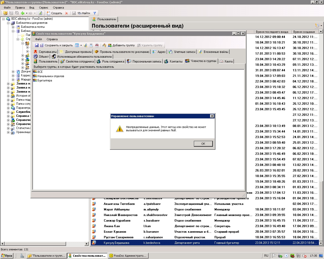

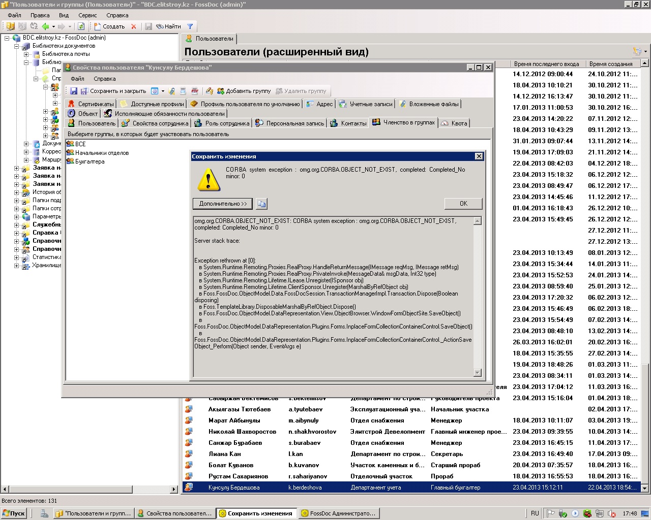

Ошибка при включении пользователя в новые группы:
Ошибка при включении пользователя в новые группы.jpg (381.32 КБ) 43753 просмотра
Ошибка при назначение прав доступа группе:
Ошибка при назначение прав доступа группе.jpg (331.15 КБ) 43754 просмотра

продолжение Ошибки при включении пользователя в новые группы:
Ошибка2 при включении пользователя в новые группы.jpg (459.07 КБ) 43753 просмотра

Две вещи у вас скорее всего, связаны с помещением человека в группу доступа. Эта операция, как я подозреваю, идет довольно медленно и вызывает в итоге OBJECT_NOT_EXISTS. В новой версии это решено.
