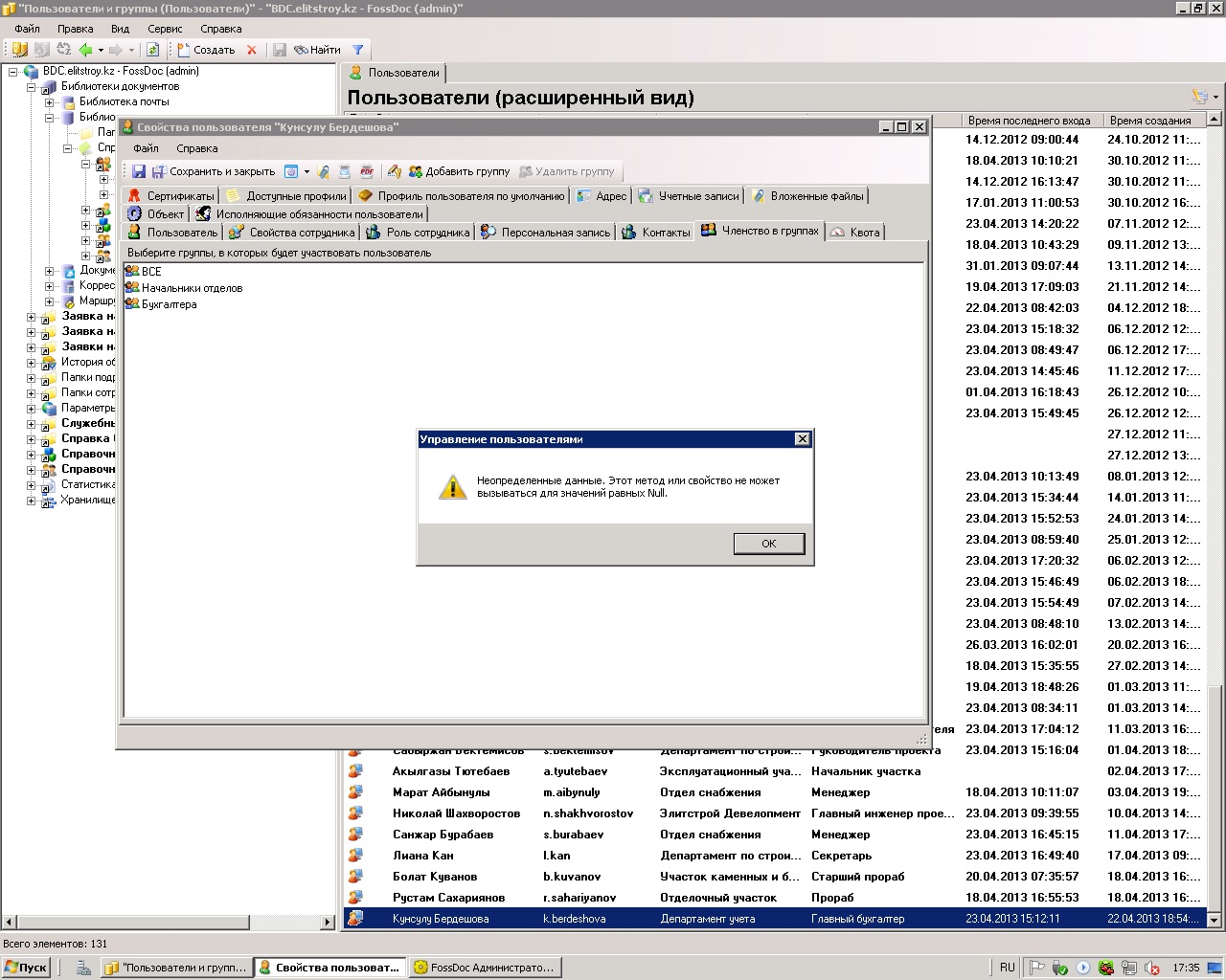

Ошибка при включении пользователя в новые группы:
Ошибка при включении пользователя в новые группы.jpg (381.32 КБ) 43738 просмотров

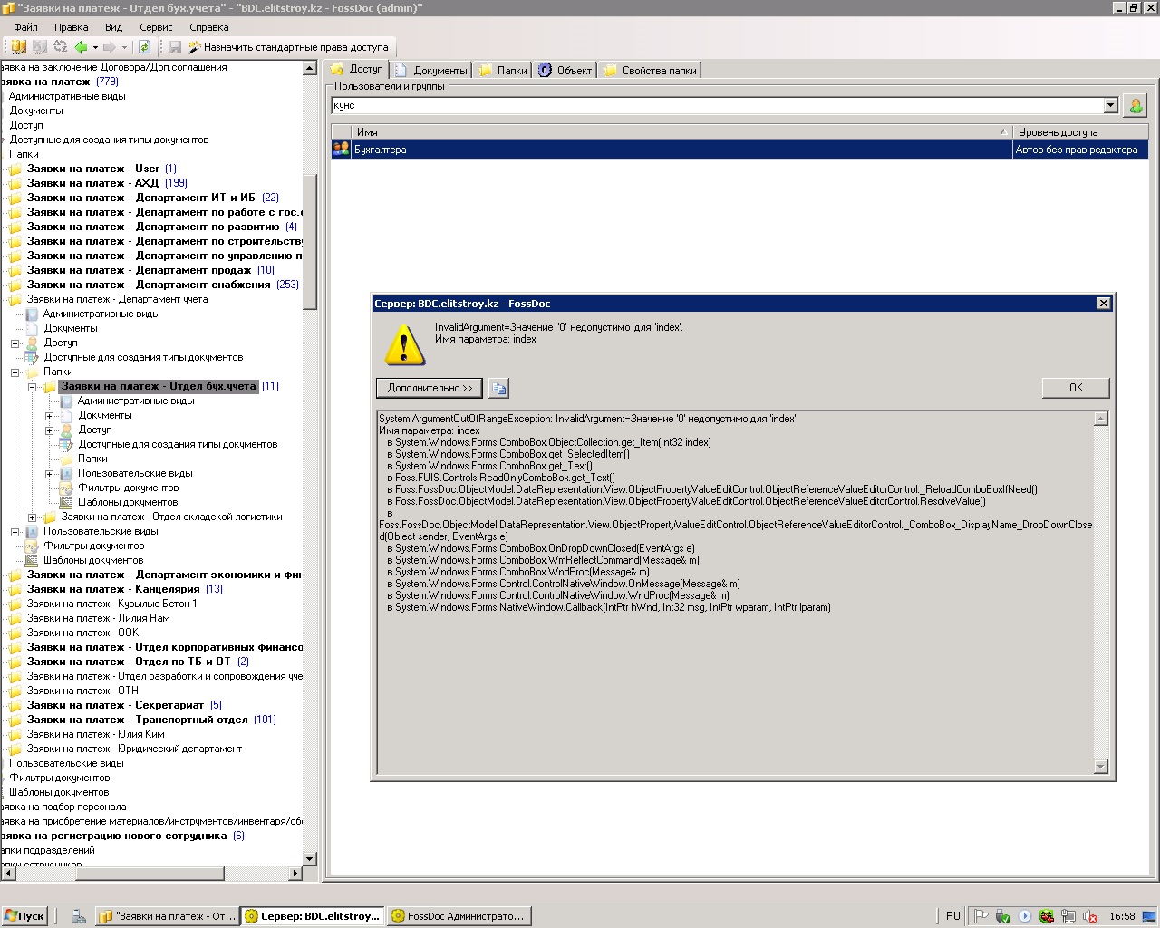

Ошибка при назначение прав доступа группе:
Ошибка при назначение прав доступа группе.jpg (331.15 КБ) 43739 просмотров

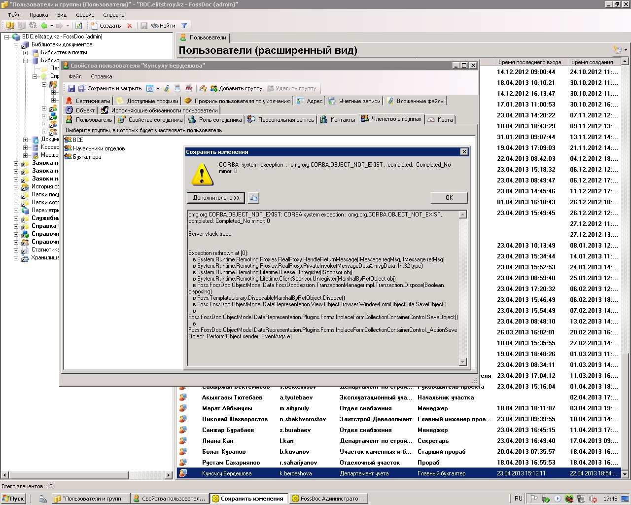

и еще...
продолжение Ошибки при включении пользователя в новые группы:
Ошибка2 при включении пользователя в новые группы.jpg (459.07 КБ) 43738 просмотров
