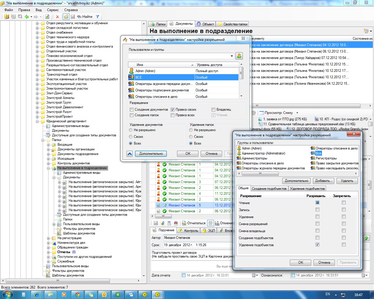

Может быть вы где-либо изменили права доступа, например на папки подразделений, и это сделало невозможным удалять документы из этой папки? Сделайте вот что: станьте в админку на эту папку, раскройте расширенный диалог прав доступа, так , чтобы были видны все галочки. И пройдитесь по участникам - особенно группа "ВСЕ" - нет ли там явных "запретов" на что-либо?
Инспектируйте для каждого участника вкладку "Общие" , колонка "Запретить", а также вкладку "Удаление подобъектов" - тоже "Запретить".

Все нормально:
Разрешения на папку подразделения.jpg (542.41 КБ) 20685 просмотров

Так, изначально: поручение шло на отдел. Заходит сотрудник данного отдела в систему, стал на эту папку, открыл, стал на это поручение - нажал кнопку "Принять к исполнению"? Все так?
Сделайте скриншот если залогиниться от имени пользователя, пусть он откроет из этой папке то поручение которое он уже взял - посмотрим как выглядит (интересует скриншот где видна вкладка Маршруты и выбрано это поручение).
