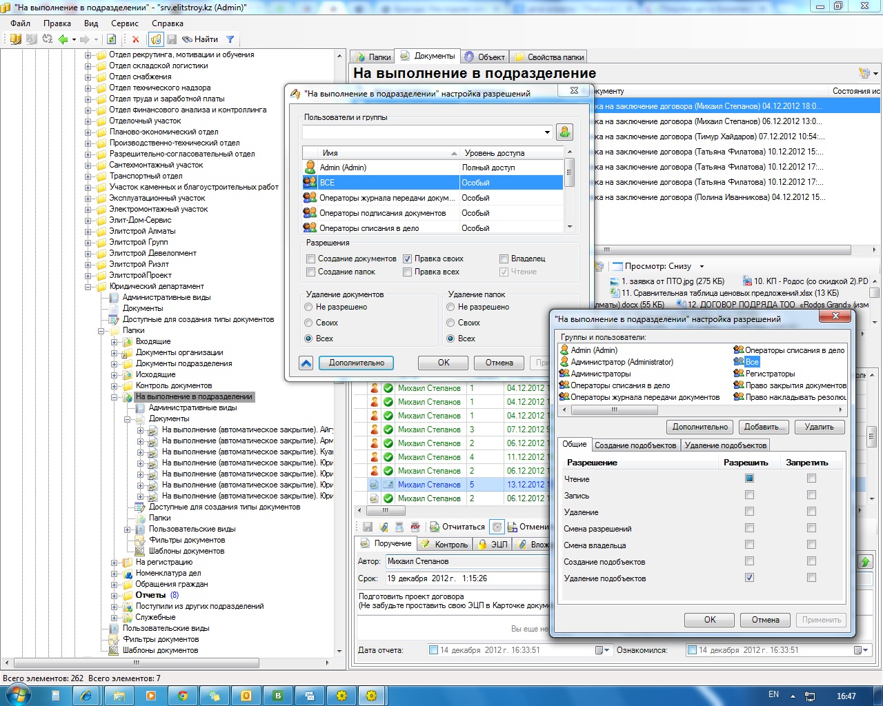

Сообщение avkim » 14 дек 2012, 12:51
Все нормально:
Разрешения на папку подразделения.jpg (542.41 КБ) 31343 просмотра

Сообщение Andrew » 14 дек 2012, 13:13
Так, изначально: поручение шло на отдел. Заходит сотрудник данного отдела в систему, стал на эту папку, открыл, стал на это поручение - нажал кнопку "Принять к исполнению"? Все так?
Сделайте скриншот если залогиниться от имени пользователя, пусть он откроет из этой папке то поручение которое он уже взял - посмотрим как выглядит (интересует скриншот где видна вкладка Маршруты и выбрано это поручение).
