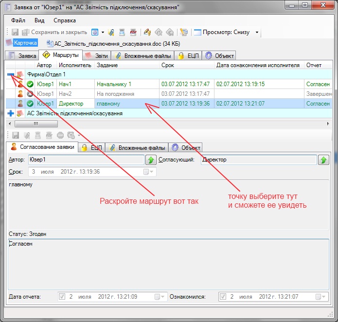

1) В шаблонном маршруте всегда оставляйте "Автор" пустым - система сама поставит автора туда того, кто запускает маршрут.
2) Чтобы увидеть точку маршрута, раскройте маршрут так как показано на рисунке ниже и станьте там на точку:
Как увидеть точку маршрута.jpg (140.45 КБ) 39532 просмотра
