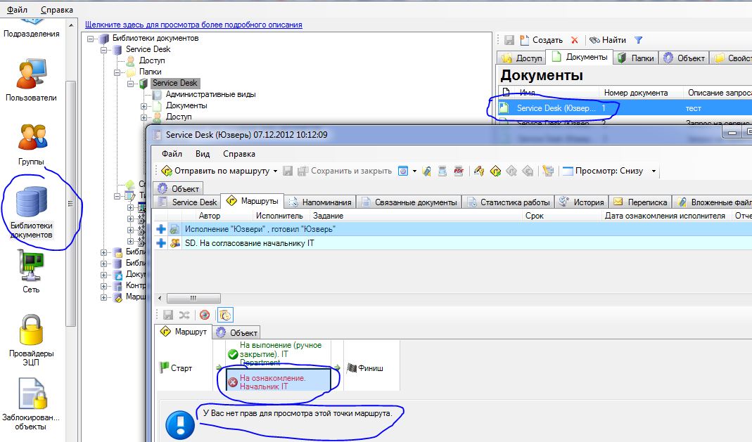

И еще, для админа, в документах, отправленных по данному маршруту (у администратора на этот маршрут полный доступ), точки маршрута почему-то недоступны...

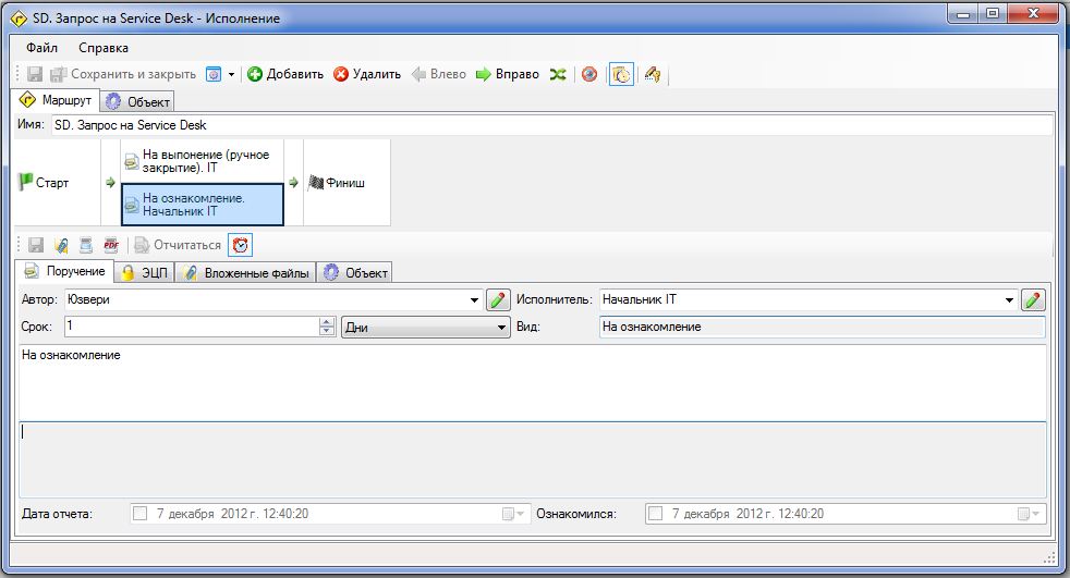

Давайте посмотрим на то, как выглядит ваш шаблонный маршрут - сделайте снимок экрана так чтобы была видна последовательность, и отдельно - первая точка маршрута, которая плохо срабатывает - там заполнен "Исполнитель"?

- Когда админ пытается просмотреть точки маршрута в выбранном документе, из FossDoc Администратор, то у него нет парв на это.
- 003.JPG (117.2 КБ) 39522 просмотра

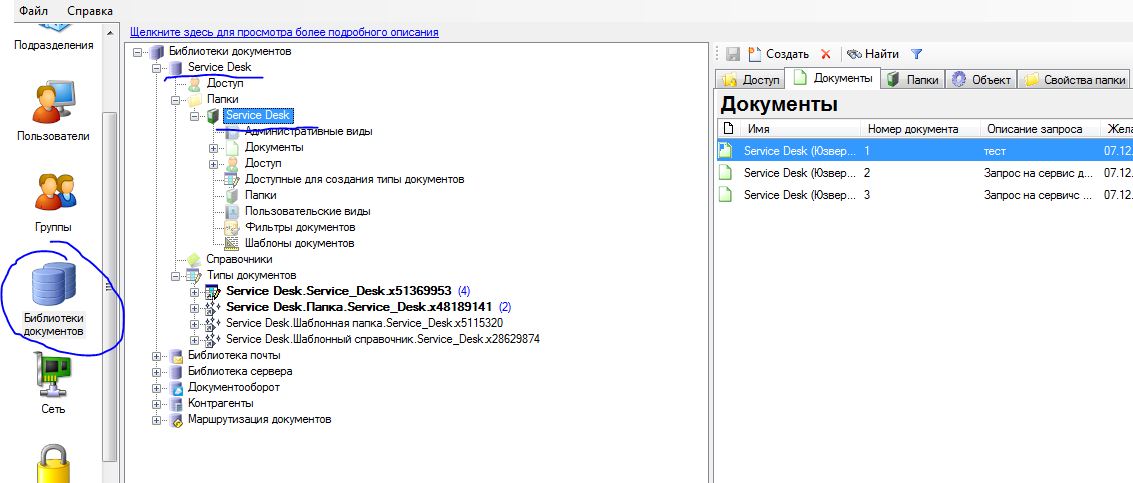

- В библиотеке документов новая библиотека, с папкой и с уже созданными документами.
- 002.JPG (81.62 КБ) 39523 просмотра

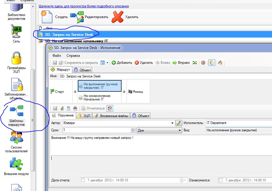

- Так виден данный маршрут в FossDoc Administrator в разделе "Шаблоны маршрутов"
- 001.JPG (76.92 КБ) 39522 просмотра

- Так начальник IT видит документ, с которым он должен ознакомиться. Документ уже со статусом "отклонен", хотя начальник ИТ его только открыл.
- 004.JPG (117.61 КБ) 39521 просмотр

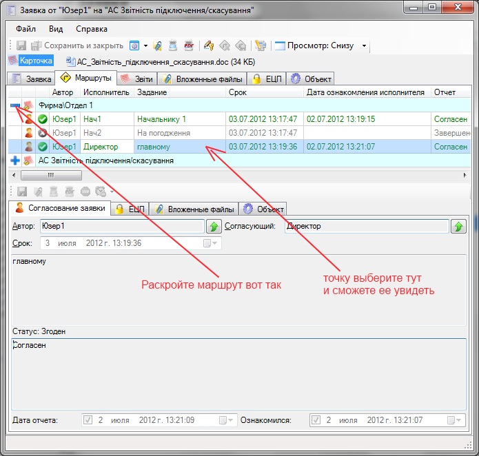

2) Чтобы увидеть точку маршрута, раскройте маршрут так как показано на рисунке ниже и станьте там на точку: Но ошибка которая у вас - тут что-то еще более хитрое есть. Я подозреваю что где-то "закручены" права доступа. Если допустим, взять этот же документ, и "послать" без шаблонного маршрута на исполнение-согласование на того же исполнителя - это работает ?

Создавал маршрут как шаблон из "Администратора"
- Создавал маршрут как шаблон из "Администратора"
- 005.JPG (101.75 КБ) 39517 просмотров
