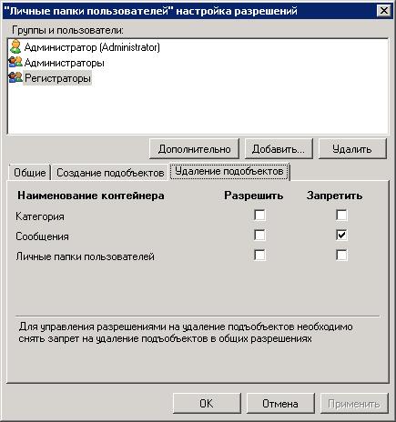

Примерно так и получилось... Повесил оф. ящик на подразделение "Фирма" и добавил исполняющим "Деловода".
Установку делал с тестовыми данными, а потом переименовывал. Может что и зацепил...
Был ли в тестовых предустановках запрет на удаление сообщений у группы "Регистраторы" на "Личных папках пользователей"?

- screen.JPG (33.47 КБ) 36185 просмотров

Нет, такого запрета быть не должно - можете просто удалить группу "Регистраторы" оттуда.
