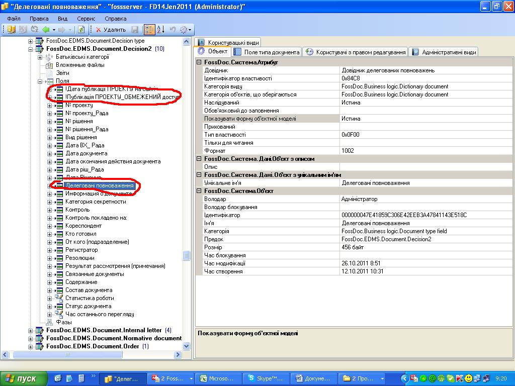

Есть три поля, их нужно сделать обязательными для заполнения. Рис 1. Ставлю параметр: «Обов’язковий для заполнення» - истина. Поля стали обязательными и подсветились в карточке зеленым цветом.

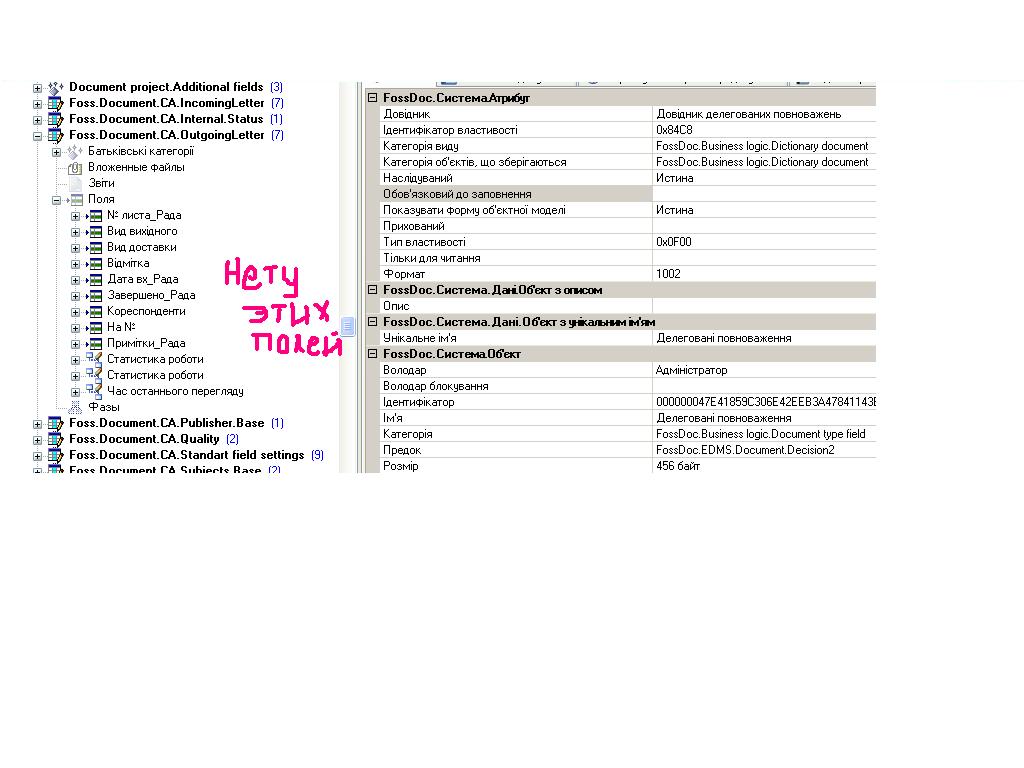

Теперь перехожу к «Вихідной корресп». В этом типе документа нету этих полей. Рис 2

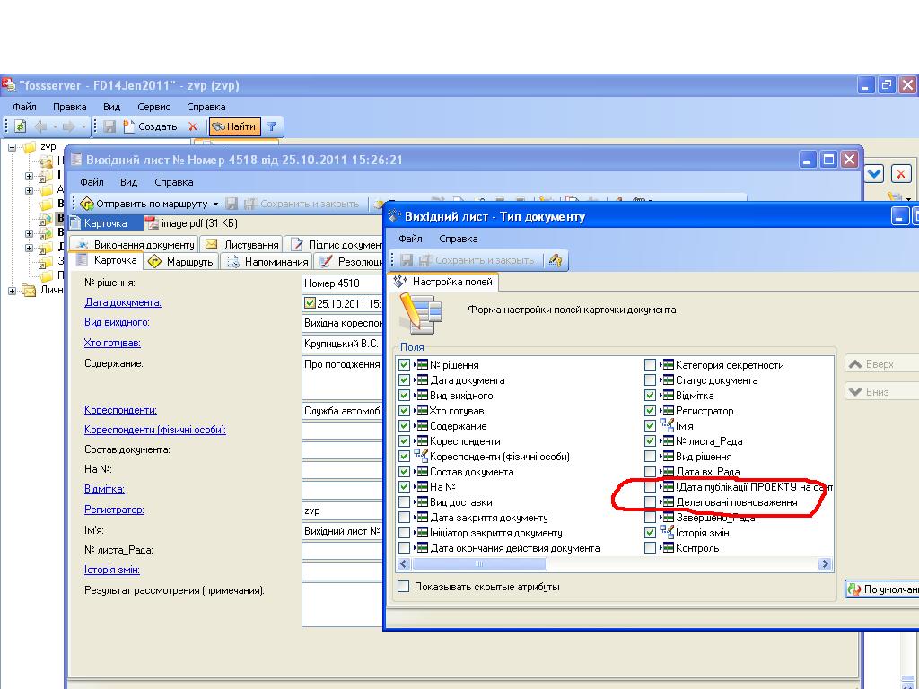

Но при заполнении карточки «Вихідной корресп» эти три поля тоже становятся обязательными к заполнению(Рис 3), хотя они в этом типе документа не нужны.
В результате карточка не сохраняется.
Как убрать из перечня полей ненужные и оставить только поля принадлежащие к этому типу документа Рис.2.
Вихідна - заплняю карточку. Карточка не сохраняется потому что эти 3 поля почму-то нарисовались и тут.
Это тип документа "Вихідна". Тут нету этих полей.
Тип документа "Проекты докум-в". Три поля делаю обязательными

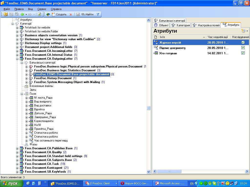

Посмотрите наследование типов документов - в ветке "Родительские категории" у Вихидного листа нет ли наследования (ссылки) от вашего нового типа?

ничего такого не видно

Вопрос такой: эти поля ведь были созданы НЕ сегодня? Ранее их в карточке Вихидного листа видно небыло? Теперь когда вы их сделали обязательными в Decision2, они проступили в Вихидном листе? Попробуйте рестарт службы сервера.
