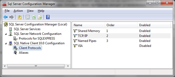

Вам нужно разблокировать протоколы работы с SQL Server. Для этого через меню Пуск запустите Sql Server Configuration Manager:
Переведите клиентские протоколы (Client Protocols) в состояние Enabled так как показано на рисунке:
Для надежности перезапустите службу SQL Server после этой операции.

подключал. безрезультатно. ставил всё из комплекта с сайта.

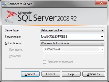

Так, если не получается тогда загрузите с майкрософт Microsoft® SQL Server® 2008 Management Studio Express:
http://www.microsoft.com/download/en/de ... en&id=7593
Установите ее. В службах системы найдите SQL Server (SQLExpress) убедитесь что она работает. Также включите службу SQL Server Browser.
Далее, запустите Management Studio, на диалоге подключения выберите тип авторизации Windows и укажите сервер (local)\SQLEXPRESS.
Попробуйте подключиться. Если зайти не выйдет, напишите что оно сообщает вам.

Management studio не коннектится с ошибкой:
Код: Выделить всё
TITLE: Connect to Server
Cannot connect to (local)\SQLEXPRESS.
ADDITIONAL INFORMATION:
При установлении соединения с SQL Server произошла ошибка, связанная с сетью или с определенным экземпляром. Сервер не найден или недоступен. Убедитесь, что имя экземпляра указано правильно и что на SQL Server разрешены удаленные соединения. (provider: Поставщик именованных каналов, error: 40 - Не удалось открыть подключение к SQL Server) (Microsoft SQL Server, Error: 2)
For help, click: http://go.microsoft.com/fwlink?ProdName=Microsoft+SQL+Server&EvtSrc=MSSQLServer&EvtID=2&LinkId=20476
BUTTONS:
OK
