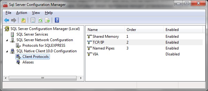

Наша компания приняла решение воспользоваться пробной версией фоссдок для того, что бы оценить необходимость приобретения. Но после установки "Администрирования" и "SQL сервер", появилась проблема при настройке сервера. Ситуация такая: программа находит установленный сервер, пытается подключиться, но в этом же окне появляется ошибка:
Код: Выделить всё
При установлении соединения с SQL Server произошла ошибка, связанная с сетью или с определенным экземпляром. Сервер не найден или недоступен. Убедитесь, что имя экземпляра указано правильно и что на SQL Server разрешены удаленные соединения. (provider: Named Pipes Provider, error: 40 - Не удалось открыть подключение к SQL Server)
Система Win XP.
Подскажите, как решить данную проблему.
Заранее спасибо.
Re: Проблема настройки сервера FossDoc
Сообщение Andrew » 27 июл 2011, 10:29
Вам нужно разблокировать протоколы работы с SQL Server. Для этого через меню Пуск запустите Sql Server Configuration Manager:
Переведите клиентские протоколы (Client Protocols) в состояние Enabled так как показано на рисунке:
Для надежности перезапустите службу SQL Server после этой операции.

Сообщение DaStar » 27 июл 2011, 12:28
подключал. безрезультатно. ставил всё из комплекта с сайта.
да на той же машине.

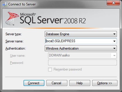

Так, если не получается тогда загрузите с майкрософт Microsoft® SQL Server® 2008 Management Studio Express:
http://www.microsoft.com/download/en/de ... en&id=7593
Установите ее. В службах системы найдите SQL Server (SQLExpress) убедитесь что она работает. Также включите службу SQL Server Browser.
Далее, запустите Management Studio, на диалоге подключения выберите тип авторизации Windows и укажите сервер (local)\SQLEXPRESS.
Попробуйте подключиться. Если зайти не выйдет, напишите что оно сообщает вам.

DaStar
Сообщения: 7
Зарегистрирован: 27 июл 2011, 08:37
Сообщение DaStar » 27 июл 2011, 13:43
SQL Server (SQLExpress) не запускается, выдаёт ошибку
Код: Выделить всё
the request failed or the service did not respond in a timely fashion. Consult the event log or other applicable error logs for details
Management studio не коннектится с ошибкой:
Код: Выделить всё
TITLE: Connect to Server
Cannot connect to (local)\SQLEXPRESS.
ADDITIONAL INFORMATION:
При установлении соединения с SQL Server произошла ошибка, связанная с сетью или с определенным экземпляром. Сервер не найден или недоступен. Убедитесь, что имя экземпляра указано правильно и что на SQL Server разрешены удаленные соединения. (provider: Поставщик именованных каналов, error: 40 - Не удалось открыть подключение к SQL Server) (Microsoft SQL Server, Error: 2)
For help, click: http://go.microsoft.com/fwlink?ProdName=Microsoft+SQL+Server&EvtSrc=MSSQLServer&EvtID=2&LinkId=20476
BUTTONS:
OK
Сообщение Andrew » 27 июл 2011, 14:35
Служба SQL Express у вас запускалась достаточно долго и поэтому вы получили такое сообщение. Сколько оперативной памяти на компьютере всего и сколько свободной?
