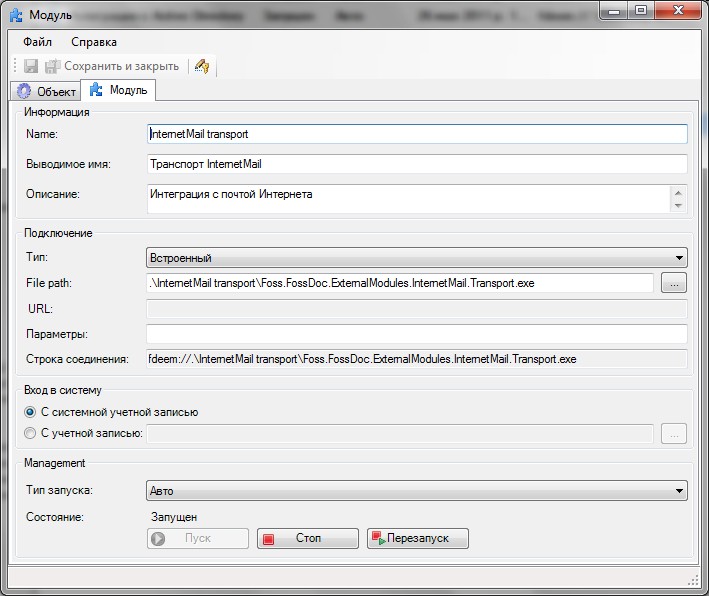

Подключение модуля InternetMail
Модуль InternetMail необходим для работы с почтой.
Запустите программу «Администрирование» и откройте справочник внешних модулей (через «Системные справочники\Внешние модули» либо через «Параметры подсистем\Дополнительные параметры\Внешние модули»:
Справочник внешних модулей.СЭД FossDoc.Документооборот.jpg (13.63 КБ) 31630 просмотров
Справа в окне вы можете видеть, работает ли модуль:
Запущен модуль транспорта InternetMail.СЭД FossDoc.Документооборот.jpg (22.97 КБ) 31626 просмотров
Если модуль не подключен, то вам нужно его подключить вручную. Нажмите «Создать», и в открывшейся форме настройки модуля сразу выберите File path – и укажите путь к файлу "C:\Program Files\FOSS\FossDoc Application Server\InternetMail transport\Foss.FossDoc.ExternalModules.InternetMail.Transport.exe", остальные параметры будут заполнены автоматически.
В результате вы получите заполненную форму внешнего модуля:
Форма подключения внешнего модуля.СЭД FossDoc.Документооборот.jpg (73.88 КБ) 31629 просмотров
Сохраните изменения, и нажмите «Пуск». Дождитесь запуска модуля.

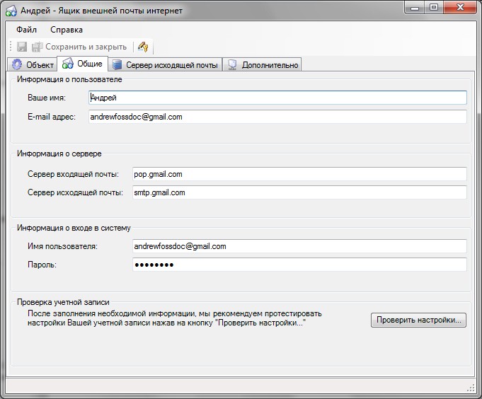

Настройка пользователя для работы с внешним почтовым ящиком

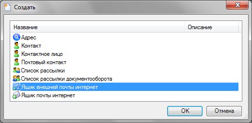

У пользователя создайте в контейнере «Адреса электронной почты» запись типа «Ящик внешней почты интернет», как показано на рисунках ниже:
Пользователь с контейнером настройки электронной почты.СЭД FossDoc.Документооборот.jpg
Пользователь с контейнером настройки электронной почты.СЭД FossDoc.Документооборот.jpg (16.05 КБ) 31628 просмотров
Создание учетной записи внешнего почтового ящика
Создание связи с внешним ящиком интернет.СЭД FossDoc.Документооборот.jpg (25.39 КБ) 31628 просмотров
В открывшейся форме заполните параметры работы с почтовым сервером, аналогично, как вы обычно их заполняли в почтовых клиентах типа «Outlook»:
Настройка внешней почты
Настройки внешнего pop3-аккаунта.СЭД FossDoc.Документооборот.jpg (65.32 КБ) 31626 просмотров

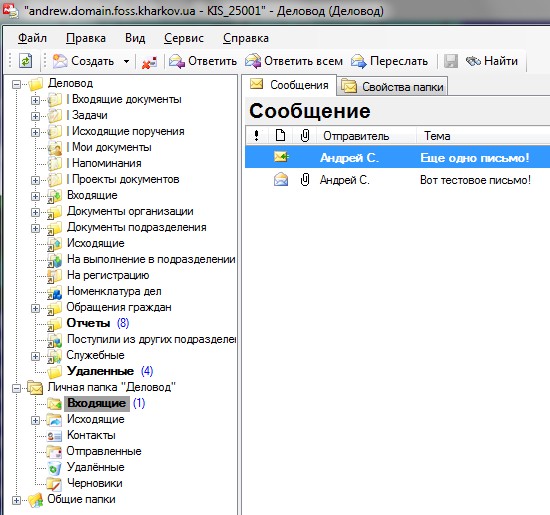

Проверьте настройки, и если все корректно, то сервер FossDoc будет сам забирать почту из ящика и размещать ее в «Личных папках» пользователя, а также заниматься отправкой сообщений. Никаких настроек на стороне клиента делать не нужно, все сведения по работе с ящиком хранятся на сервере FossDoc:
Клиент FossDoc и Личные папки с почтовыми сообщениями
Клиент FossDoc и Личные папки для почты.СЭД FossDoc.Документооборот.jpg (66.51 КБ) 31639 просмотров

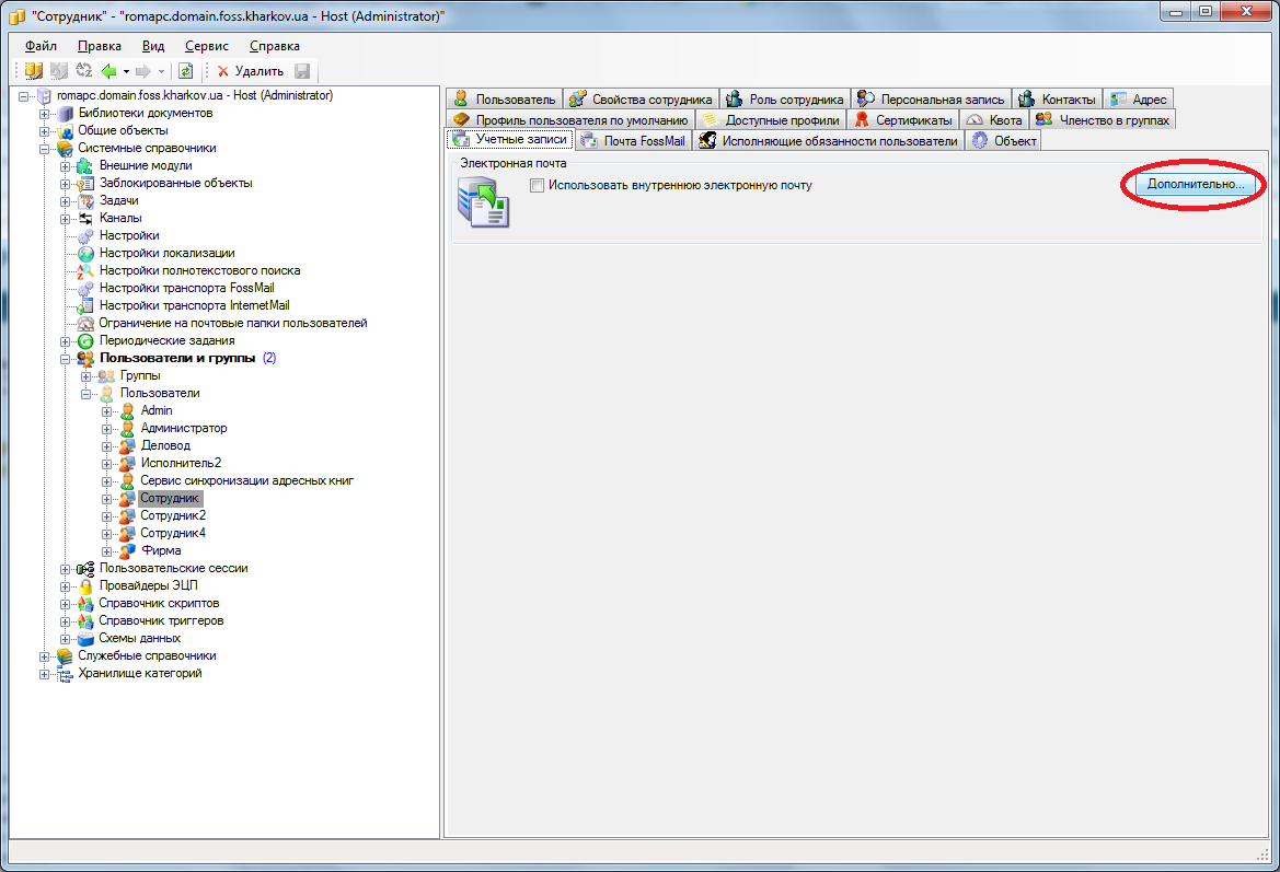

Если вы не знаете адреса серверов входящей и исходящей почты, то настройка пользователя для работы с внешним почтовым ящиком будет выглядеть так:
У пользователя перейдите на закладку "Учетные записи" и нажмите кнопку "Дополнительно", как показано на рисунке ниже:

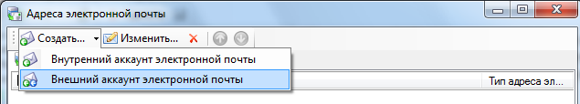

Далее в появившемся окне в выпадающем списке на кнопке "Создать" выберите "Внешний аккаунт электронной почты" как показано на рисунке ниже:

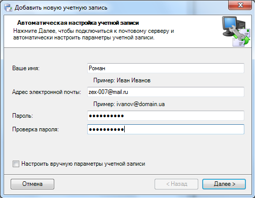

В открывшейся форме заполните параметры работы с почтовым сервером и нажмите кнопку "Далее":

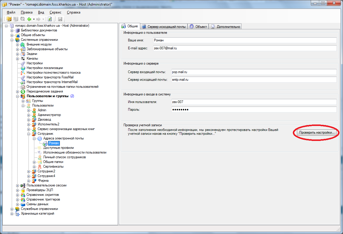

Затем, перейдите у пользователя в контейнер "Адреса электронной почты", выберите созданный вами внешний аккаунт и проверьте настройки как показано на рисунке ниже:
