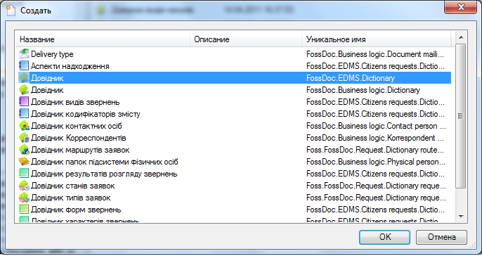

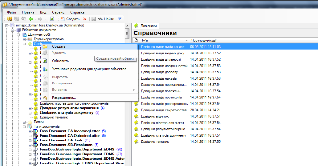

Сначала, вам необходимо создать новый справочник, как показано на рисунке ниже
Из предложенного списка вариантов справочника, вам необходимо выбрать справочник с именем "Справочник" и уникальным именем "FossDoc.EDMS.Dictionary" как показано на рисунке

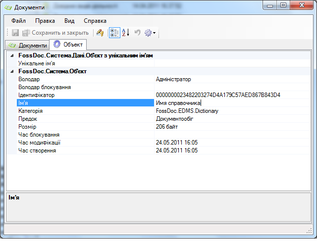

Далее, в появившемся окне, необходимо перейти на вкладку "Объект" и заполнить данными поле "Имя" как показано на рисунке

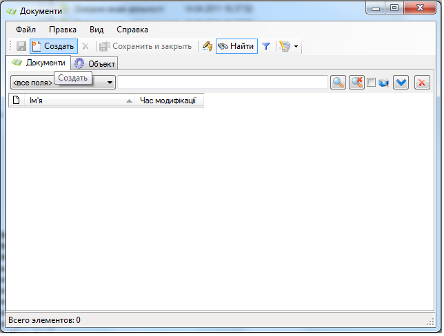

Далее, чтобы создать справочные поля в справочнике, необходимо перейти на вкладку "Документы" и нажать кнопку создать, как показано на рисунке

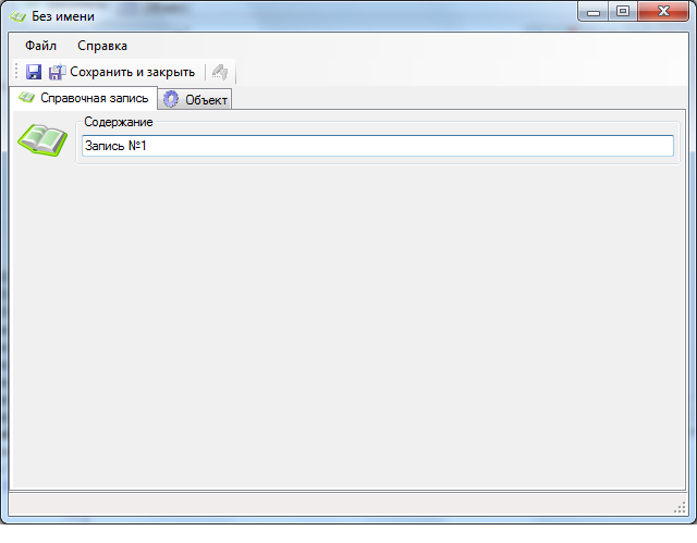

Затем ввести имя для справочной записи и сохранить, как показано на рисунке

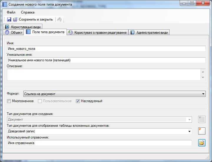

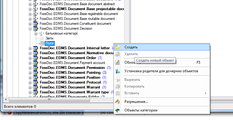

Далее, необходимо найти в хранилище категорий необходимый тип документа, и создать у него новое поле, как показано на рисунке ниже
Затем, в появившемся окне на вкладке "Поле типа документа" необходимо заполнить следующие поля: имя; уникальное имя; формат; тип документа для отображения таблицы вложенных документов; используемый справочник.
Рисунок ниже
