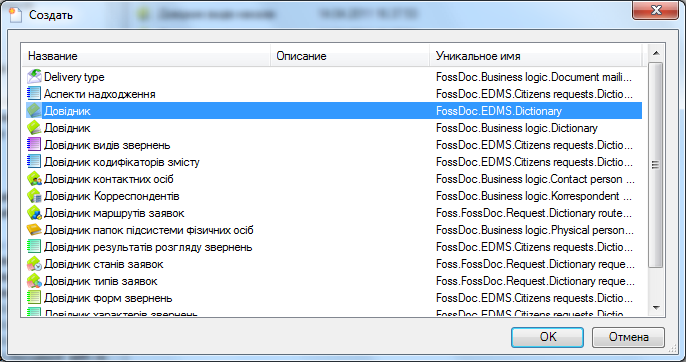

Сначала, вам необходимо создать новый справочник, как показано на рисунке ниже
Из предложенного списка вариантов справочника, вам необходимо выбрать справочник с именем "Справочник" и уникальным именем "FossDoc.EDMS.Dictionary" как показано на рисунке

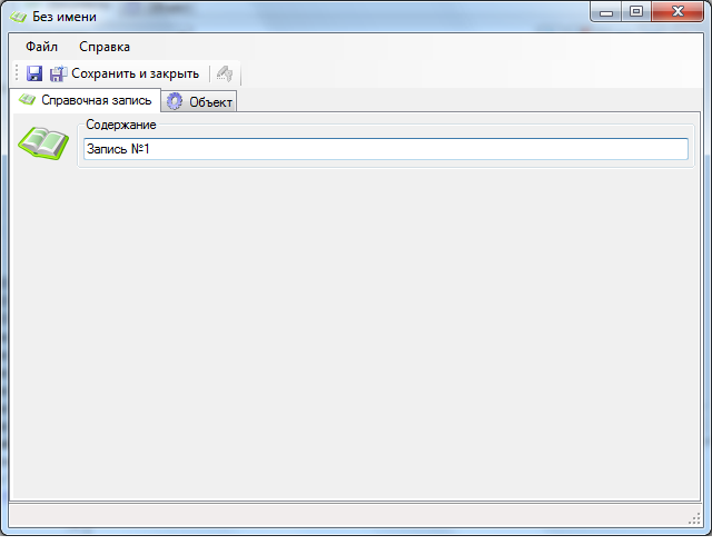

Затем ввести имя для справочной записи и сохранить, как показано на рисунке

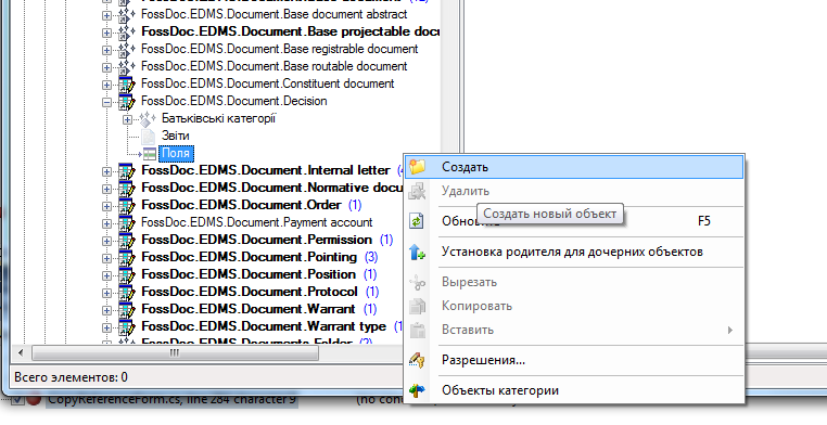

Далее, необходимо найти в хранилище категорий необходимый тип документа, и создать у него новое поле, как показано на рисунке ниже

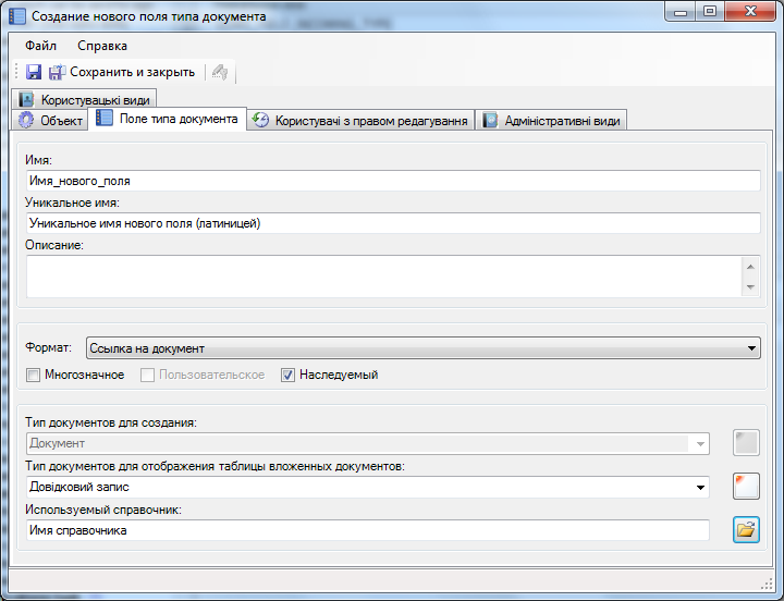

Затем, в появившемся окне на вкладке "Поле типа документа" необходимо заполнить следующие поля: имя; уникальное имя; формат; тип документа для отображения таблицы вложенных документов; используемый справочник.
Рисунок ниже

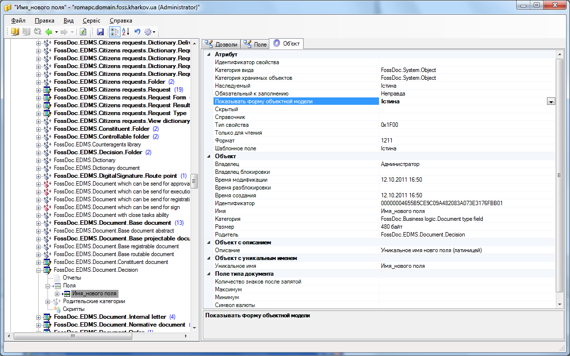

Все сделал как написано. Справочное поле работает, только открывается в двойном окне и выбрать ничего не могу
Сообщения: 46
Re: Создание справочного поля
Сообщение Гулый Роман » 12 окт 2011, 15:54
Вам необходимо найти в хранилище категорий необходимый тип документа, выбрать ваше справочное поле, перейти на вкладку объект и в поле "Показывать форму объектной модели" выбрать значение истины как показано ниже на рисунке
