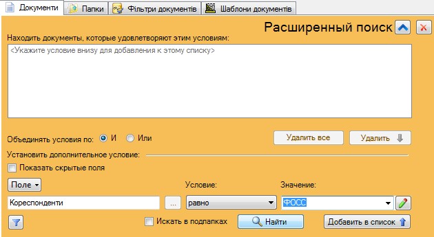

Если же стоит задача искать более строго - на точное значение "равно" например, то следует переключиться в расширенный поиск:
Расширенный поиск в документообороте FossDoc
FossDoc.Документооборот.Расширенный поиск документов.jpg (43.22 КБ) 18192 просмотра
Настроить список полей для поиска под конкретного пользователя нельзя, т.к.в большинстве своем поля одинаковы для всех пользователей (хотя возможно закрывать правами доступа одно или несколько полей, но в этом случае пользователь не увидит их и в карточке).

Я снова возвращаюсь к первому вопросу в теме.
У нас даже в расширенном режиме поиска нету поля Кореспонденти для папки Вихідні, а у вас на рисунке он присутствует. Как же его туда добавить и почему у нас нету этого поля?
Re: Добавление поля Кореспонденти у поисковое поле
Добавлено: 15 апр 2011, 11:03
Так, если у вас в расширенном поиске поля нет, то похоже у вас сейчас используется такая версия в которой эту возможность еще не добавили.
Предлагаю обновиться на более свежий релиз. Я могу подготовить вам инсталляционный пакет, и вы сможете попробовать его на практике.
