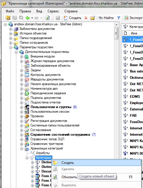

Подключитесь пользователем «Admin», пароль «123», и раскройте дерево так, как показано на рисунке и нажмите «Создать»:
Документооборот FossDoc. Администрирование, дерево категорий.
Дерево категорий.jpg (104.22 КБ) 43694 просмотра

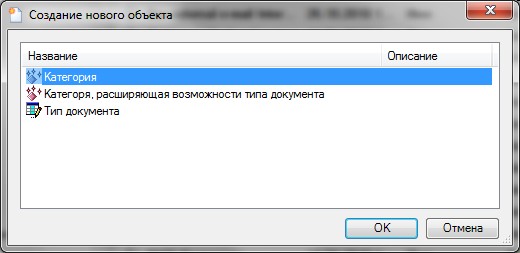

Выбираем «Категория»:
Создание новой категории. Документооборот FossDoc.
Окно создания категории.jpg (22.52 КБ) 43692 просмотра

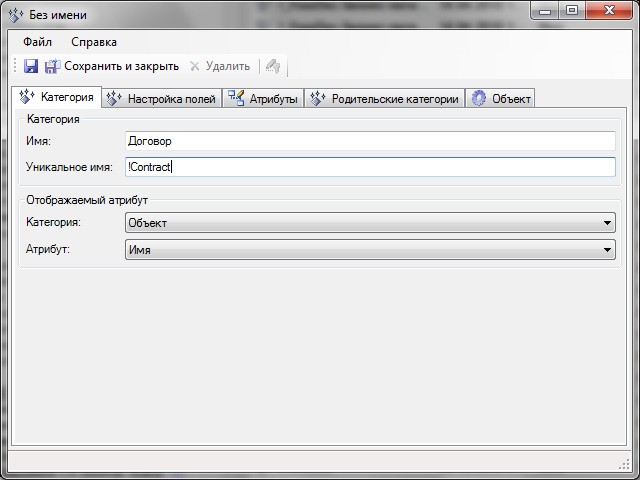

В открывшемся окне нужно заполнить поля «Имя» и «Уникальное имя»:
Форма категории. Документооборот FossDoc.
Рекомендация: поставьте значек «!» впереди уникального имени, это поможет быстрее и проще найти ваши категории (они будут вверху списка в дереве). Поле «Имя» - его будут видеть пользователи, поэтому указывайте там читабельное имя.
Нажмите «Сохранить и закрыть».

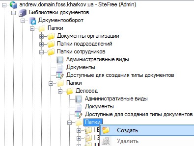

Откройте ветку папок сотрудников, и создайте новую папку у пользователя "Деловод", как показано на рисунке ниже:
Создание новой папки. Документооборот FossDoc
Создание новой папки.jpg (38.47 КБ) 43690 просмотров

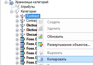

Теперь, когда папка создана, нужно настроить ее на создание нового типа документа. Для этого нужно стать на категорию типа документа и скопировать ее в буфер обмена:
Копируем в буфер обмена категорию типа документа. Документооборот FossDoc
Копируем в буфер обмена категорию.jpg (23.72 КБ) 43706 просмотров

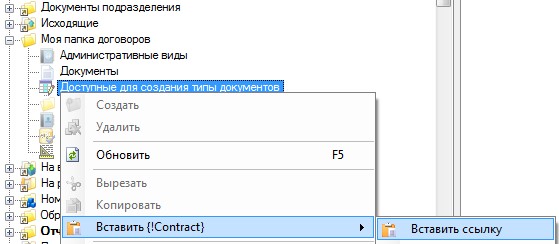

Теперь идем в дерево папок где мы создали новую папку, и раскроем ее. Выделите мышью элемент "Доступные для создания типы документов", и через контекстное меню выберите "Вставить\Ссылку":
Вставка ссылки в "Доступные для создания типы документов". Документооборот FossDoc
Вставка ссылки в доступные для создания типы документов.jpg (29.74 КБ) 43704 просмотра

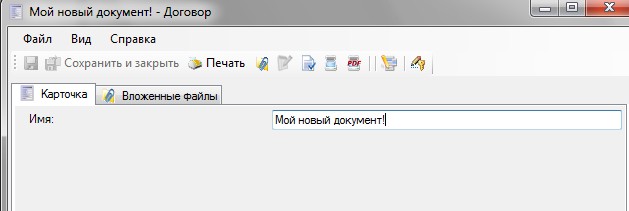

После этой процедуры вы можете подключиться пользователем "Деловод" уже из клиента, стать на созданную папку и создать новый документ. Вам откроется простая форма с одной вкладкой "Вложенные файлы" и одним полем "Имя".
Наш документ создан!
Новая карточка документа. Документооборот FossDoc
Новая карточка документа.jpg (19.36 КБ) 43703 просмотра
