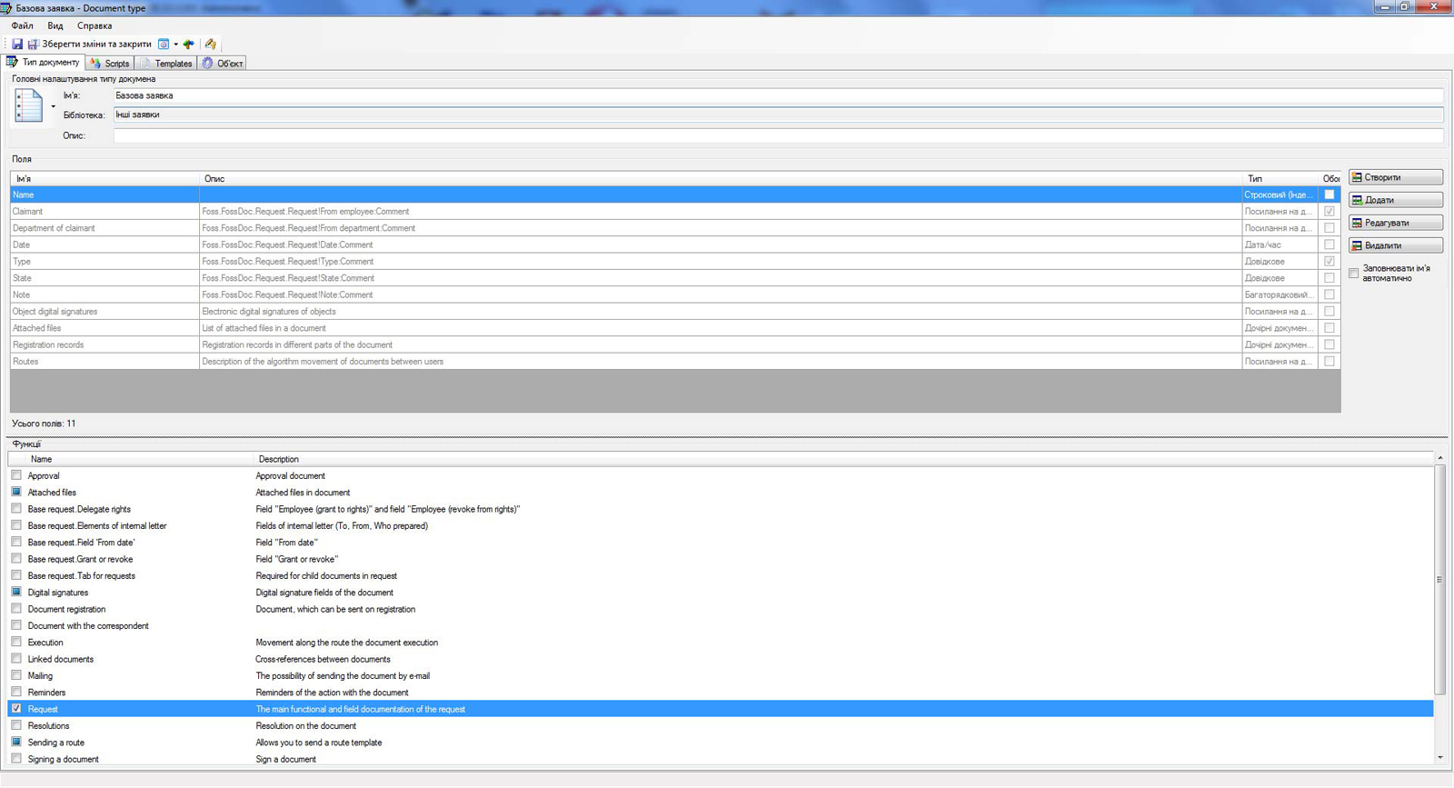

Сообщение Николай » 14 мар 2014, 13:54
Добрый день. Подскажите пожалуйста по поводу создания типа заявки, у меня все поля отображаются на английском языке (скриншот), а в инструкции всё на русском, переименовать их, я так понимаю, нельзя. Может это быть из за того что серверная часть программы устанавливалась на английской винде?

Сообщение Andrew » 14 мар 2014, 17:59
Вы похоже, установили сервер "с нуля" и база у вас была чистой? Подключили модули, и да -у вас англ.система.
Вы можете изменить локализацию:
http://www.fosslook.ru/faq/change-localization
После этого перезапустите службу сервера. Впрочем, стоит отметить, что лучше такое проделывать заранее, до того момента, пока будут созданы пользователи и подразделения,
т.к.изменять например имена папок для уже созданных пользователей автоматически сервер не будет.
