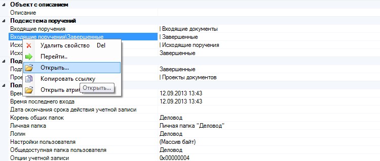

Нужно рассматривать каждый конкретный случай. "В целом" про все сказать сложно. Когда эта проблема себя проявляет, нужно провести анализ:
1) запустить мастер настройки поручений и убедиться, что у человека стоит опция перемещать поручения в завершенные.
2) открыть самого пользователя, посмотреть на вкладку "Объект". Там вы увидите ссылки на все его папки поручений, среди которых будет и ссылка
на папку "Завершенные":
Завершенные в свойствах сотрудника.jpg (55.47 КБ) 34808 просмотров
Убедитесь что эта папка вообще установлена у сотрудника, не смотря на ее наличие под "Заявками".
3) бывают случаи когда человек включает опцию "Поиск в подпапках", и видит не только документ из папки Заявки но и из подпапки "Завершенные". Убедитесь что в администрировании вы видите ту же картину что и пользователь.

Выдать права на перемещение выполненых поручений мастером не получилось. Специально проверила-галочки стоят, но при просмотре личной папки пользователя и параметра на вкладке объект (подпапка Завершенные папки Заявка) у части стоит Истина, у части ничего. Устанавливала данный параметр вручную, принудительно. Долго и муторно просматривать всех 120 пользователей. Передергивание сервера для перемещения поручений с неизменившимся статусом не помогло. На одном из документов при просмотре вкладки ЕЦП получаем, что всегда запрашивает пароль пользователя. После этого на всех подписях проставляется отметка о валидности подписи. Если выйти с этой заявки и зайти по новому- все повторяется. В трех точках из 8 подпись выполнялась активным ключем.
Re: Перемещение Заявки в папку Завершенные
Добавлено: 13 сен 2013, 10:37
Почему мастером не получилось?
Вручную ходить на папку "Завершенные" не нужно (и ставить это свойство), свойство хранится на папке "Входящие" (на почтовой) , но технически его не видно. На папке "Завершенные" оно тоже есть но только потому что тип папки одинаковый с папкой "|Входящие документы".
Вы проведите простое испытание: создайте документ (можно новую библиотеку и документ для теста), не заявку а просто чтобы можно было вручную отправить по маршруту. И отправьте его с поручением "авто-закрытие" на человека. Пусть он отчитается и все -- проверяйте, работает ли перемещение в завершенные. Если не работает, то вот именно с этим одним надо разобраться.
