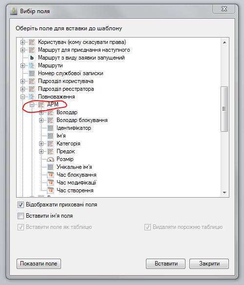

Имеется дочерний тип документа "Повноваження", в нем справочное поле "АРМ". После вставки поля АРМ в шаблон (не как таблица) в результате отображается имя типа документа "Повноваження". Какое поле вставить в шаблон, чтобы отображалось не имя а значение, выбранное из справочника АРМ?

У вас есть вкладка "Повноваження", дочерние документы. Теоретически их может быть несколько. Хотя система и отображает в "дереве" поля дочернего документа, вставить в шаблон одно поле нельзя: никто не будет знать, как заполнять в шаблоне такое поле, если у вас допустим, три документа "Повноваження".
Поэтому нужно так: стань на элемент в дереве "Повноваження", и вставить его как таблицу, это единственный правильный вариант.
