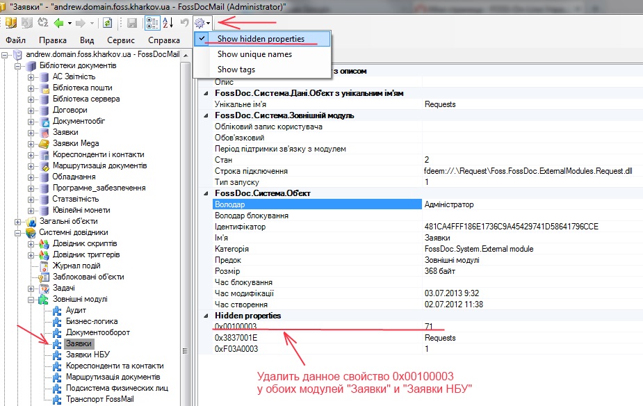

Удалите версию схем у модулей. Вам потребуется включить показ "скрытых свойств" на вкладке Объект, и через контекстное меню удалить нужное свойство:
свойства-версии схем у модулей.jpg (197.55 КБ) 7690 просмотров

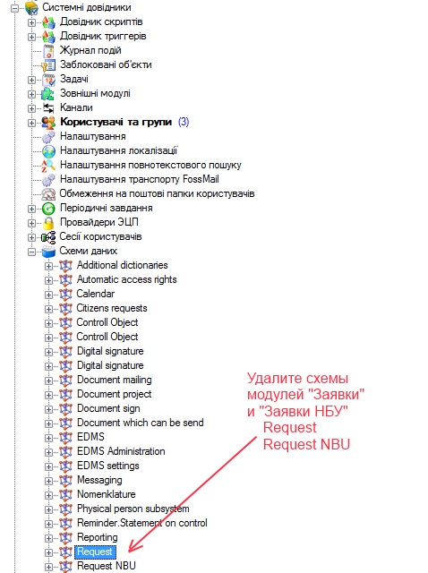

Удалите сами объекты схем модулей:
схем модулей.jpg (101.36 КБ) 7690 просмотров
После этого вам потребуется остановить и запустить снова службу сервера FossDoc. Не рекомендуется перезапускать отдельно модули, лучше сервер целиком.
